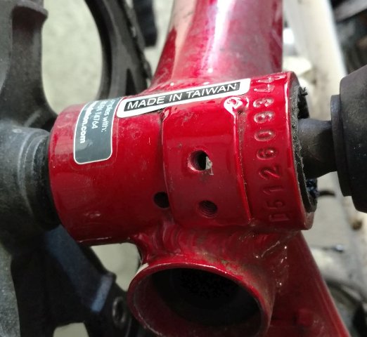

2. Im Tretlager sind von unten zusätzlich Gewinde? Was kann da befestigt werden? Meine Freundin beschwert sich darüber, dass das Vigor auf der heruntergeschobenen Sattelrohr im Zug sehr viel schlechter steht, als ihr altes Ciao auf dem Doppelständer. Passt da vielleicht ein Ständer?
Besten Dank schonmal

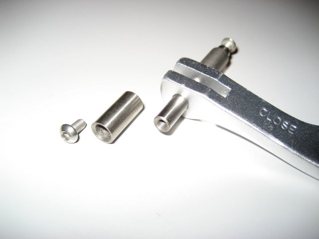

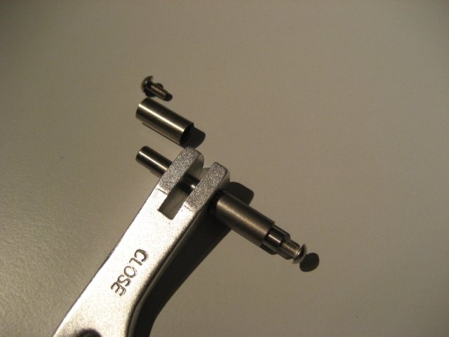

In das Gewinde gehört eine Schraube. Die sichert den Gelenkbolzen und einen wichtigen Hohlbolzen. der Kopf der Schraube darf nicht zu klein sein, sonst rutscht der Bolzen trotzdem raus. Am besten die Originalschraube verwenden. Ist auf jeden Fall eine interessante Konstruktion, die über drei Dimensionen funktioniert (halt typisch Dahon).

Da ich den Hohlbolzen auf deinem Foto gar nicht mehr sehen kann (ist vielleicht schon verloren gegangen), hier noch 2 Bilder zur Veranschaulichung.

Und die beiden Bgewinde unter dem Tretlager dienen zum Anschrauben eines zusätzlichen einklappbaren Stützrades und damit auch dem Schutz des Kettenblattes beim Abstellen des Rades in gefaltetem Zustand.

@Jonny: Danke für den Hinweis mit dem Landing Gear. Ich kann ja noch glauben, dass man das Rad so leichter schieben kann. Aber stabiler wird es wohl kaum werden.
