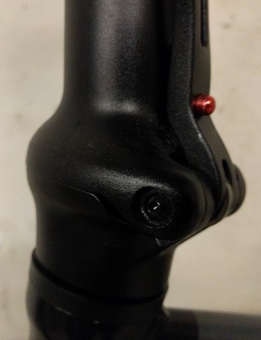

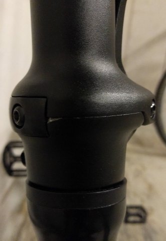

puch_martin hat geschrieben: ↑Mi Mai 30, 2018 9:18 pm Hat jemand die gleiche Lenksäule? Fehlbedienung oder Fehlkonstruktion?
Also ich hab die gleiche Konstruktion an zwei Falträdern. Da wackelt nichts. Allerdings ist bei mir eine lange Sechskantschraube zur Einstellung verbaut. Bei dir ist am Verschusskeil anscheinend eine normale Schraube mit Kontermutter verbaut. Vor der Einstellung muss die bei dir gelöst werden aund anschließend wieder festgestellt werden. Kannst du bitte mal ein Foto von der nun angewandten Seite des aufgeklappten Gelenks machen und eins mit Frontalansicht des Keils (vom jetzigen Foto aus gesehen von links aus fotografieren).
Manchmal geht da eine Inbus Schraube verloren, die die Achse vom Klapphebel hält und dann hast du einen solchen Effekt.
viewtopic.php?f=68&t=4547
dahon-f68/dahon-ios-p8-t4411-s70.html
Genau. Das V-Clamp etwas enger einstellen.
puch_martin hat geschrieben: ↑Do Mai 31, 2018 9:20 am Wenn man den Schrauben so stark anzieht dass keine Bewegung mehr merkbar ist dann führt dass eben zu den oben genannten Problemen.
Höchstwahrscheinlich drehst Du die falsche Schraube (das hatten wir hier schon öfter)
Du hast ja die 3D FNHON Lenksäule, also diese (untere Version mit 2 Schrauben im Klemmbereich):
Wie alle FNHON hat die eine Inbusschraube zur Einstellung (anders als Dahon). Zum enger stellen muss allerdings offenbar die Kontermutter erstmal geöffnet werden (und anschließend wieder festgezogen). Die Feder muss so liegen, dass sie das V-Clamp ordentlich wegschiebt wenn geöffnet. Wenn das nicht klappt, wie Du schreibst, das erstmal checken.
Jedenfalls darf auf keinen Fall Spiel sein. Und der Bedienhebel geht normalerweise recht leichtgängig, der erzeugt nur moderaten Andruck des V-Clamps.
Wenn Du nicht klarkommst, mach Detailbilder, können wir sonst nicht erkennen.

Danke für die Rückmeldungen.
Wie man die V-Clamp richtig einstellt hab ich schon verstanden. Gibt ja nur einen Schrauben mit Kontenmutter.
Die kleine Inbusschraube sitzt korrekt. Und wie gesagt nicht das Gelenk ist das Problem sondern die Arretierung.
Bei meiner Ausziehbaren Dahon Lenksäule hat das mit dem Einstellen auch funktioniert - und das Prinzip bleibt ja gleich. Keine Ahnung was jetzt das Problem ist.... vielleicht einmal komplett auseinander nehmen und vergleichen.
Hier noch 2 Bilder:

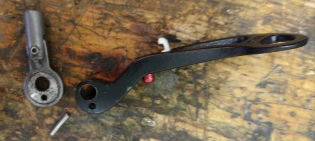

Wie kann ich das Gelenk zerlegen? Muss ich die Achse des Gelenks auspressen?
puch_martin hat geschrieben: ↑Di Jun 05, 2018 12:28 pm Wie kann ich das Gelenk zerlegen? Muss ich die Achse des Gelenks auspressen?
Wenn sich an den Enden der Achse kleine Inbusschrauben befinden könnte die
Konstruktion ähnlich wie hier im Beitrag aussehen:
http://www.faltradforum.de/dahon-f68/da ... 04-s2.html
Es kommt schon mal vor, dass eins dieser Schräubchen verloren geht, dann wackelt es auch.
Es genügt ein Schräubchen rauszudrehen, dann sollte die Achse ganz einfach rauszuschieben sein.

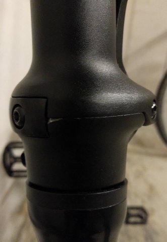

So, hier mal die Bilder von dem Verschluss (sorry für die Bildqualität):
Das Problem war dass die kleine Metallscheibe in dem Ring verklemmt war und sich nicht mehr frei drehen konnte. Jetzt dreht sie sich wieder frei und das Gelenk funktioniert jetzt wie erwartet. Mal sehen ob das so bleibt.
