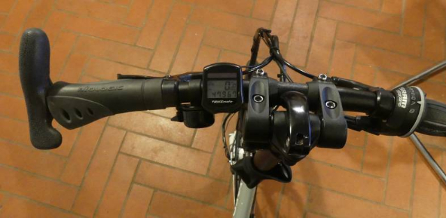

Ich hab die Glocke hängend:
http://faltradforum.de/download/file.php?id=3222
Da ist der linke Daumen direkt am Hebelchen der Glocke.
Leider geht das mit der B'Twin Bell 300 nicht, weil die nicht passend hinzudrehen ist, wie die ganz einfachen Glocken. Mit der Bell 300 kann man richtig Krach machen, weil die beim Drücken und Loslassen jeweils läutet.
( https://www.decathlon.de/fahrradklingel ... 77653.html )
puch_martin hat geschrieben: Di Sep 19, 2017 10:42 am Link - Kann mir da wer weiterhelfen?
Du kannst das leicht an den Bildern sehen. Das Logo zeigt immer nach vorne. Die V-Klemme ist auch immer vorne. Die Achse immer hinten (damit es nie versehentlich aufklappt). Je nachdem, ob die Achse rechts oder links hinten ist, faltet die Lenksäule also nach rechts oder links. Diese also z.B. nach links:
Ob die Bilder wirklich dem tatsächlichen Produkt entsprechen, kann ich aber nicht garantieren ;)
