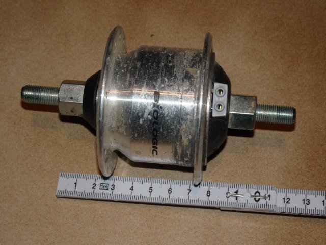

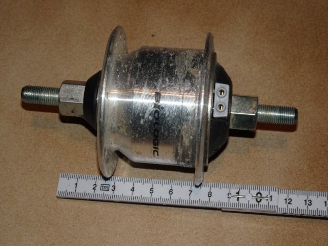

Ja, jedenfalls macht Dahon das. Allerdings mit längerer Achse.
Hier der Original 74mm Nabendynamo für meine 100mm Gabel vom Dahon IOS.
