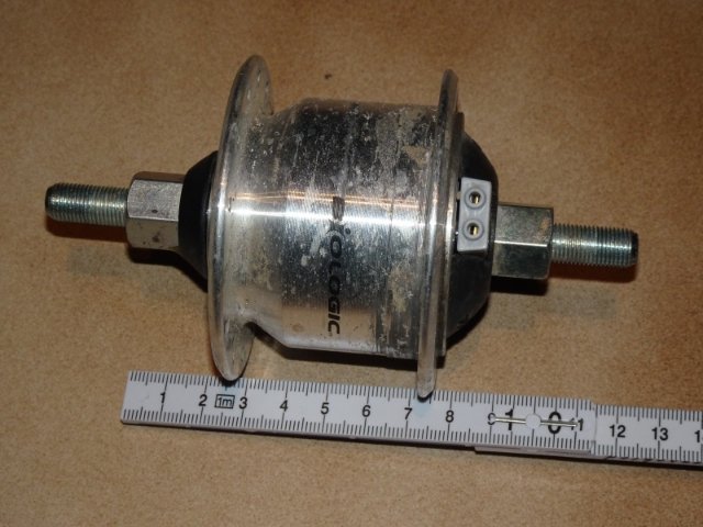

yasin hat geschrieben: ↑Do Aug 06, 2020 7:56 pm Kann man Laufräder mit 74mm Einbaubereite an 100mm Gabeln einbauen? Vielleicht mit Spacern, Distanzhülsen usw? Oder prinzipiell nicht möglich?
Schwierige Frage, aber die Achslängen dürften zu kurz sein.
bergauf
Re: Gabelweiten an Falträdern
Ja, jedenfalls macht Dahon das. Allerdings mit längerer Achse.
Hier der Original 74mm Nabendynamo für meine 100mm Gabel vom Dahon IOS.
