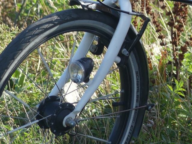

Kann ich machen, wenn ich demnächst wieder zuhause bin. Momentan hab ich "nur" die beiden Falter dabei. Der Halter ist aber eigentlich nichts weiter als ein kleiner Edelstahlwinkel aus dem Baumarkt. Die Bohrungen beide auf >=6mm aufgebohrt und an einer Stelle etwas abgefeilt, weil das irgendwo aneckte. Der Winkel hat eine Blechdicke von - wenn ich mich richtig erinnere - ca. 2mm. Der ließ sich direkt unter die Schraube der V-Brake klemmen.
Ganz früher hatte ich den Scheinwerfer an dem Rad rechts an dem ursprünglichen Dynamohalter mit dran (die Gabel ist inzwischen ersetzt). Dann ist der Schatten nach vorne links. Aus einem bestimmten Winkel sieht der Gegenverkehr den Scheinwerfer nicht. Kein ernstes Problem und vielleicht beim Falten nicht anders machbar.
Nachtrag:
Interessant! Direkt nebenan stehen gerade zwei Terns, bei denen der Scheinwerfer NOCH tiefer angebaut ist, als er es an der V-Brake-Schraube wäre. Dahin könnte man ihn auch mit einer Cateye-Schelle setzen.
