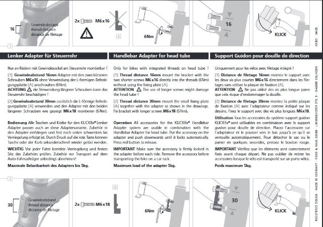

Kann mir jemand helfen ob mein Vorhaben funktioniert?
Ich möchte den Klickfix Steuerrohr Adapter montieren um später dort eine geeignete Tasche bzw. Korb zu befestigen.
https://klickfix.com/produkte/detail?tx ... b3cd38b0e9
Darunter soll meine jetzige Lampe montiert werden, wobei ich den Reflektor woanders platziert bekomme.

Dazu würde ich die Busch&Müller Lampenhalterung verwenden, sofern keiner eine alternative weis.
https://www.bumm.de/de/produkte/mehr/produkt/474dl.html
Die Bezeichnung lautet 474DL bzw. auch Frontlichthalterung Medium.

Funktionieren tut das schon. An diesem Punkt war ich ja auch schon (schau mal auf Seite 5 in diesem Thema http://faltradforum.de/umbau-f33/umbau- ... 0.html#top ). Da siehst Du dann auch, wie das aussieht wenn man mit dem Halter unter der V-Brake hindurch geht.
Der Klickfix Steuerrohr Adapter passt auf jedenfall darüber. Man muss dann aber ausprobieren, welche Tasche bzw Korb dann auch montierbar ist. Wenn dieser nämlich zu groß ist, dann leuchtest Du den Korb/Tasche an.

mein Steuerrohr hat 3 Schrauben zur Befestigung.
Es gibt aber auch Steuerrohre von Dahon mit nur 2 Befestigungsschrauben.
Daher vermute ich mit meinen 3 Schrauben einen geringen Höhenvorteil bei der Montage von dem Klickfix Adapter.
Bei den Produktbildern zu dem Klickfix Adapter ist auf dem letzten Bild ein schwarzer Adapter sichtbar.
Für was ist diese Adapter?

Gump hat geschrieben: Do Sep 10, 2020 11:15 am Bei den Produktbildern zu dem Klickfix Adapter ist auf dem letzten Bild ein schwarzer Adapter sichtbar.
Das ist der Adapter, für den Adapter (mit im Lieferumfang) ;)
Es sind 4 Schrauben dabei (2x kurze und 2x lange und eine Befestigungsplatte). Je nach Gewindesockel und Lochabstand.
Tipp: die Montageanleitungen für Klickfix Produkte kann man sich unter der Produktbeschreibung als PDF anzeigen lasen:
P.S. bei mir sind es auch die 3 Schrauben Variante.
