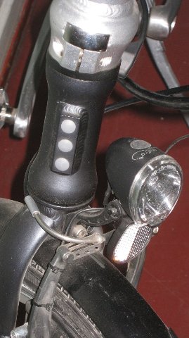

Den Reflektor befestigt man dann einfach seitlich mit an der Schraube, die auch den Scheinwerfer hält - so wie ich das hier gemacht habe:
https://abload.de/image.php?img=frontleuchtepha7u.jpg

Welcher Adapter/Halter ist das am Lenkrohr?Motte hat geschrieben: ↑Mo Jun 15, 2020 3:11 pm so wie ich das hier gemacht habe:
