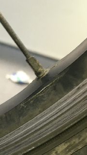

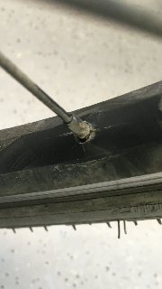

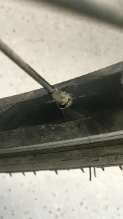

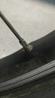

Gute Morgen Faltradgemeinde,
ich habe gestern Abend beim überprüfen des Luftdrucks am Hinterrad leider einen Riss in der Felge entdeckt.
Ich bin gerade ein paar Tage auswärts zu einer Schulung und in der Nähe gibt es soweit keine Werkstatt. Die nächste ist 30km entfernt und ich habe auch soweit keine Zeit dazu (Ganztags Seminare). Damit ich nach den Seminaren und vom Hotel zur Firma mit dem Faltrad unterwegs sein kann, hatte ich mein Dahon mitgenommen. Öffis gibt es soweit keine.
Nu stellt sich mir die Frage, kann ich damit noch ein paar Tage fahren? Oder sofort sein lassen und jegliche Fahrt unterbinden? Ich hatte sowas noch nie und stelle mir die Frage wie so ein „Totalschaden“ der Felge im schlimmsten Fall ablaufen würde... :|
Alter des Falters (und auch der Felge): 14 Monate
Fahrleistung bis jetzt: 3900km
Reifen: Schwalbe Citizen 42-406
Felgenmarke/Größe: keine Ahnung
Anbei ein paar Fotos.

Ich persönlich würde da nicht mehr mit fahren, das wäre mir zu gefährlich.
Ich bin kein Spezialist, aber das kann ja weiter reissen
Re: Felgenriss - überhaupt noch fahrbar?
yasin hat geschrieben: Di Okt 01, 2019 3:27 am ... wie so ein „Totalschaden“ der Felge im schlimmsten Fall ablaufen würde... :|
Ganz einfach: Sturz vor einen fahrenden LKW.
Ich würde damit entsprechend defensiv bis zum Ende des Seminars weiter fahren, auf verdächtige Geräusche achten und schnell neue Laufräder besorgen. Vielleicht schon mal vorab recherchieren. Alternativ ein Leihfahrrad besorgen.
Mich würde vor allem interessieren, wie es nach so wenig Laufleistung dazu kam. Sieht für mich jetzt erst mal nach Korrosion aus. Salz, Feuchtigkeit und wenig Pflege? Und den Rahmen gaaaaaanz genau untersuchen. Nicht, dass da irgendwo ähnliche Schäden gut versteckt sind.

Ich hatte mal ähnliches an meinem alten Arbeitsrad. Bekam wenig Pflege und Beachtung, als es wegen einem anderen defekt in der Radwerkstatt war hat mich der Werkstattmeister drauf aufmerksam gemacht. Er hatte aber auch gerade kein passenden Ersatz da und musste bestellen. Bin dann bis zur Reparatur bzw. Austausch, 2-3 Wochen später, die täglichen 4-5km etwas vorsichtiger weitergefahren. Der Riss war zum Ende zwar noch etwas größer geworden, aber zum Glück war die Felge nicht komplett kollabiert.
Wird schon noch ein bisschen gehen, bitte in kurven deutlich defensiver fahren denn genau da habe ich es immer besonders stark bemerkt wie instabil die Felge doch inzwischen geworden war. Aber wie Ch.Bacca schon gesagt hat ein besonderes "Augenmerk" auf verdächtige Geräusche oder seltsames Fahrverhalten haben.
Für mich sieht es so aus, daß es einen Achter gegeben hat, der nur, statt die Zentrierkräfte über mehrere Speichen zu verteilen, mit der Einstellung (Erhöhung der Spannkraft) an einer einzigen Speiche rausgezogen wurde. Anders kann ich den deformiertem Nippelsitz im Bild nicht deuten.
Warum das bei einem "neuem" (Bei 3900 [km] Laufleistung kann sich schon allerhand Negatives ereignen (Der Reifen kann schon runter gefahren sein und ein Plattfuß kann auch schon (nach Statistik) möglich gewesen sein) ) , Laufrad gemacht werden mußte. kann natürlich aus den Informationen, die die Bilder liefern, nicht abgeleitet werden.
Mit vorsichtiger Fahrweise und ständiger Beobachtung sollte man noch einige Kilometer (50 ?) fahren können.

yasin hat geschrieben: Di Okt 01, 2019 9:19 am ... was wäre denn in etwa eine "normale" Laufleistung? ...
Naja, 3900 km ist nicht der Kilometerstand, bei dem ich solche Schäden erwarten würde. Eher so beim Zehnfachen, wenn die Felgenflanken nicht schon vorher durchgebremst sind. Aber eigentlich würde ich so ein Schadbild gar nicht erwarten. Eben nur bei starker Korrosion durch Salz oder durch punktuelle Überlastung, wie Emil mutmaßt. Dass es womöglich Korrosion ist, hab ich wegen der weißen Kruste vermutet.
Was da los ist, wird man vermutlich nur genau sehen, wenn man den Reifen abzieht.
Mein Tern hat etwas mehr Kilometer und mehr Jahre auf dem Buckel, ist mitunter Salzluft am Meer ausgesetzt und verhältnismäßig wenig gepflegt. Ich muss mir das mal genauer ansehen. Jedenfalls sehen meine Felgenflanken besser aus als Deine, trotz etwas höherem Kilometerstand. Der geringe Verschleiß dürfte an meinen nicht mehr originalen Bremsen liegen.
Auf jeden Fall solltest Du den Händler kontaktieren! Ob er Dir das ersetzen muss, weiß ich nicht. Jedenfalls solltest Du es wenigstens versuchen.
Zuletzt geändert von Ch.Bacca am Di Okt 01, 2019 1:12 pm, insgesamt 1-mal geändert.
Hab über Jahre hinweg beim Birdy hauptsächlich die hintere Bremse benutzt. Bevor ich sie endlich mal vorne so modifiziert hatte, dass sie (trotz der vielen Bögen des Zuges) ebenfalls anständig bremst.
Bei 15.000 km (Allwetterbetrieb und Berge) hab ich dann (vor einer größeren Reise) die hintere Felge ersetzen lassen, weil der Abrieb durch Bremsen langsam in ein bedenkliches Stadium kam. Da war aber noch nix kaputt.
3500km ist daher ungewöhnlich.
Viel zu hoher oder zu niedriger Luftdruck und dann über Kanten brettern? Wäre eine mögliche Erklärung, wenn es zuträfe.

Hatte an meinem Dahon hinten auch einmal einen Riss. Flanke durchgebremst. Festgestellt anhand der pulsierenden Bremse. Bis ich ein neues Hinterrad hatte, bin ich ebenfalls vorsichtig weitergefahren. Ging ohne Probleme. Nachdem ich die Kinetix-Felge entspeicht hatte, habe ich versucht, sie zu verbiegen. Hat fast soviel Kraft gekostet, wie ich hatte. Dürfte also auch mit Riss noch einigermaßen stabil sein.
Von dem Händler würde ich mir lieber nichts erwarten. Laufradbau mit vorhandener Nabe schätzungsweise 75 € für Speichen (ich empfehle DD), Felge und Einbau mit Zentrieren. Habe mich selbst erst kürzlich umgetan und halte das hier für das beste Angebot:https://www.ebay-kleinanzeigen.de/s-anz ... 5-217-5681. Es sei denn, du findest hier ein günstiges Komplettrad: https://de.aliexpress.com/w/wholesale-4 ... e=y&page=1. Versandzeit und Einfuhrabgaben nicht vergessen!
