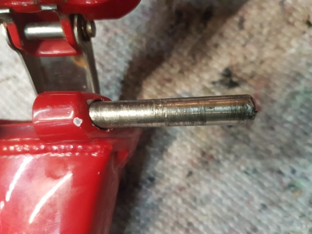

Die Thematik Faltgelenkbolzen bin ich bereits angegangen und habe diesen ausgebaut. Dieser weist einige Kerben auf und sieht auch sonst so ziemlich mitgenommen aus.
Ausserdem hat dieser auch im ausgebauten Zustand erhebliches Spiel, wenn dieser ins Scharnier gesteckt wird. Nach ausgiebigen Studien des Forums und INet, bleibt mir anscheinend nur die Möglichkeit einen Bolzen mit Übermass drehen zu lassen und die Führungen entsprechend aufzubohren. Die Lösungen mit Übermassscharnierbolzen eines VW Käfers oder Standart -Passbolzen fallen leider
aus, da der orig. Bolzen einen Durchmesser von knapp 8,2mm hat, somit muss ich Richtung 8,3 oder 8,4mm gehen, es soll sowenig wie möglich Material im Scharnier abtragen werden. Also, wer Ideen hat oder weiß, wie das Problem anders gelöst werden kann, ich bin für alle Vorschläge offen.
