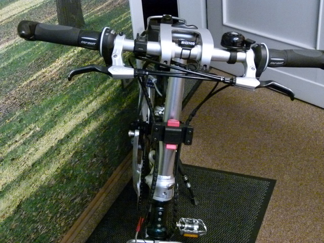

Von Dahon bzw. Tern und auf dem freien Markt gibt es offenbar 2 Adapter, um Klickfix Gepäckteile am vorderen Rahmen zu befestigen.
Dieses "Luggage Bracket" Bild
und den "Luggage Truss" Bild
(Fremd-) Sprachliche Feinheiten mal außen vor ... gibt es da Handhabungs- oder sonstige relevante Unterschiede in der Praxis? Billiger scheint der erste zu sein, beide nehmen es wohl nur mit 5 kg Gewicht auf. Gab es nicht auch mal einen Adapter, um Brompton Taschen an Dahon zu bekommen?

... und dann gibt es, der Vollständigkeit halber, noch den Rahmenmontagebügel Bild
da muß man dann wohl aufpassen, das man dem VR nicht ins Gehege kommt.

So ein sperriger Abstandshalter der rahmenfest montiert ist, führt die Clickfix-Idee eigentlich ad absurdum, speziell an einem Faltrad. Zumal der lange, sperrige Hebel genau der Grund dafür ist, dass man auch nur bis 5kg belasten kann. Ich vermute mal, dass Du genau darauf hinaus willst, also ob es eine kompaktere Lösung gibt, die dann hoffentlich auch stärker belastbar ist? Der "Rahmenmontagebügel" ist zwar ein klein wenig weniger sperrig, aber wohl auch nicht belastbarer und der Vorderradkonflikt auch schlecht zu lösen.

Der Luggage Truss (von Dahon oder Tern) verkraftet 7 Kg und baut mit seiner Befestigung höher als der Klick Fix Halter im ersten Bild. (Kostet aber auch um 40 Euro) Man könnte ihn auch mit einem abschließbaren Klick Fix Vorderteil koppeln. Ist aber ein wenig Bastelei.

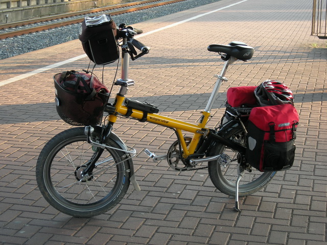

Die "sperrige ad absurdum Idee" führt an meinem Timor ein fröhliches und nützliches Dasein in Symbiose mit einem kleinen Korb. Und eignet sich bestens um Brötchen/Kuchen/ Jacke "mal eben" verliersicher zu verstauen.

Beim Dahon ist das der ideale Platz für eine Lenkertasche. Da oben am Lenker der Adapter meist nicht montiert werden kann. Beim meinem Speed Tr hab ich das anders gelöst. Nämlich mit einem Klick Fix Caddy. Der verkraftet ebenfalls 7 Kg und bändigt auch gleich noch meinen Kabelbaum.

Hallo @Motte, das gelbe Faltrad gefällt mir. könntest Du das mal vorstellen, am besten unter "Mein Faltrad". Finde es schade, das so wenige hier ihre Falter vorstellen.

Zu beachten ist, dass die drei o.a. Adapter nur am Rahmen vorne mit bauseitig vorhandenem Befestigungsflansch zu verwenden gehen.
Alle Adaptiermöglichkeiten sind modular aufgebaut. Es gibt auch abschließbare Adapter.
Dahon gibt 5 kg an, Tern jedoch 7 kg!

Der Caddy ist dann schon Nr 4 der Befestigungsmöglichkeiten :shock: . Erstaunlich, daß der simple Caddy, nur durch Anpreßdruck an einem glatten Rohr befestigt, 7 kg abkann. Dem fehlt dann halt die "Distanz" ... da müßte man erst mal überlegen, was man anklicken will, dann kann man entscheiden, was es für einen Adapter braucht. Herrje wie kompliziert.

Der Korb hat übrigens, neben der Robustheit, einen Vorteil. Mit Packtaschen und einem weiteren Korb auf dem Gepäckträger passt eine Unmenge hinein und das Rad ist insgesamt völlig unauffällig, wenn man es so abstellt. Am Speed wird bei mir einfach nur die Lenkertasche montiert. Das geringe Gewicht macht sich an der Stelle nicht sonderlich bemerkbar.
