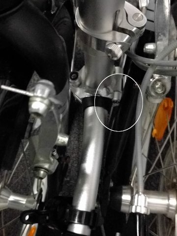

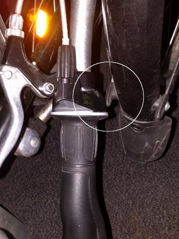

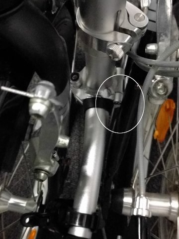

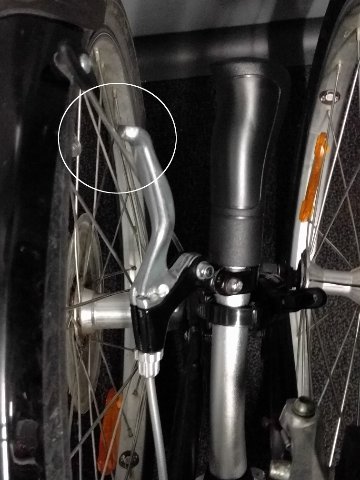

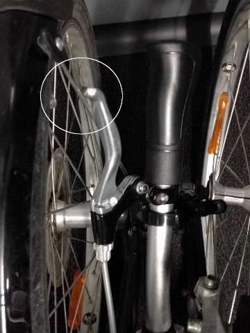

Etwas verspätet die Bilder:
Bremshebel steht bei der Schutzblech-Strebe an (Lenker wird aber noch gekürzt - sollte das Problem lösen)
Schaltgriff berührt Schutzblech (Wird aber bald entfernt -> Singlespeed)
Das macht mir noch Sorgen: Die Lenkerklemmung ist ~1cm vom Rahmendreieck entfernt.... ich hoffe die etwas kürzere Fnhon Lenksäule stößt hier nicht an
Nach einigen Wochen muss ich dir aber Recht geben - Innenfaltung hat seine Vorteile - vor-allem wenns im Zug eng wird. Also doch kein Riser Bar... :(

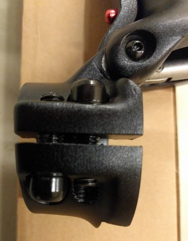

Wollte mir gestern eine Fnhon 3D Lenksäule bestellen - da hab ich entdeckt dass die neue Version 2 Schrauben für die Schaftklemmung verwendet - die alte Version jedoch nur eine Schraube (so wie Dahon):
Fnhon 3D
Sind die damit noch Dahon kompatibel oder jetzt nur mehr Tern kompatibel (längerer Klemmbereich)?
Hat schon wer so eine bestellt und kann sie abmessen?
Danke

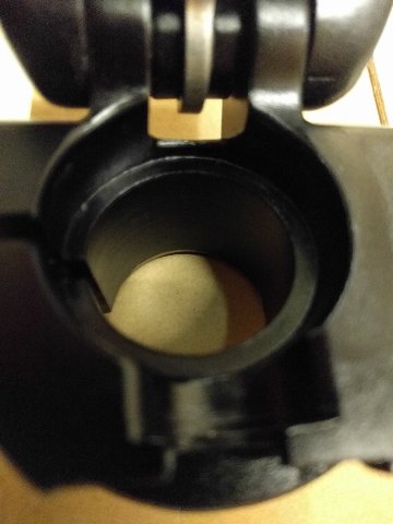

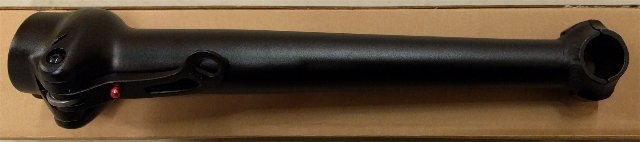

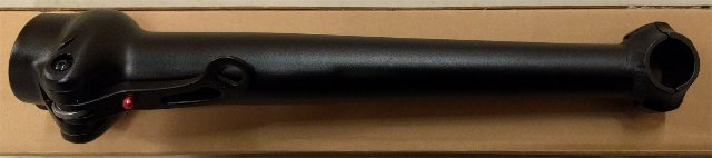

Nun hab ich mir eine Fnhon 3D Lenksäule bestellt (30,5cm Länge):

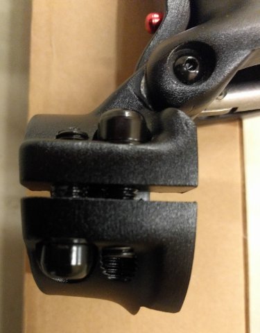

Wie man sehen kann ist der Klemmbereich leider doch deutlich länger als bei den Dahon Lenksäulen.
Dafür gibts eine interessante Vorbau-Schraube die das Problem löst:
Versteh das Prinzip zwar nicht so ganz... quasi eine Klemmschraube klemmt das Gabelrohr - die zweite die Vorbau-Schraube die ins Gabelrohr geschraubt wird :?:
Aber passen sollte es. Das einzige Problem ist nun dass die Vorbau-Schraube für Alu-Gabeln ist (kleineres Gewinde) und ich eine Stahlgabel habe :x . Also falls wer eine Bezugsquellen für so eine Vorbau-Schraube kennt?! Sonst muss ich mir eine Alu-Gabel suchen.
puch_martin hat geschrieben: ↑Sa Nov 25, 2017 9:28 pm Wie man sehen kann ist der Klemmbereich leider doch deutlich länger als bei den Dahon Lenksäulen.
Ok, sehr spannend. Kannst Du mal nachmessen, um das genauer zu quantifizieren?
ok, immerhin, aber wohl eher eine Notlösung.
Das Vitesse hat ja etwas kürzeres Steuerrohr als das Mu, das wird mit etwas unterschiedlichen Gabelschaftlängen ausgeglichen. D.h. wenn Du eine Mu Gabel kaufst, würde die etwas längeren Klemmbereich ergeben. Tausch der Stahlgabel steht ja sowieso an. Bräuchtest dann aber wieder die kurze Vorbauschraube.

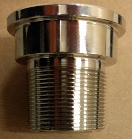

So, nun hab ich endlich eine Mu Gabel besorgt (Mu XL up to 2009). Leider passt der dazu bestellte Zentralschraube nicht zur Gabel ("Zentralschraube d=25,95mm"). Brauche ich für die Gabel die neue M23 Zentralschraube link?
Der FNHON Zentralschraube ist übrigens zu klein für die Gabel - anscheinend verwenden die wieder ein anderes Gewinde/ Rohrinnendurchmesser.
