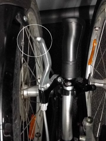

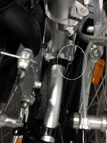

Etwas verspätet die Bilder:
Bremshebel steht bei der Schutzblech-Strebe an (Lenker wird aber noch gekürzt - sollte das Problem lösen)
Schaltgriff berührt Schutzblech (Wird aber bald entfernt -> Singlespeed)
Das macht mir noch Sorgen: Die Lenkerklemmung ist ~1cm vom Rahmendreieck entfernt.... ich hoffe die etwas kürzere Fnhon Lenksäule stößt hier nicht an
Nach einigen Wochen muss ich dir aber Recht geben - Innenfaltung hat seine Vorteile - vor-allem wenns im Zug eng wird. Also doch kein Riser Bar... :(

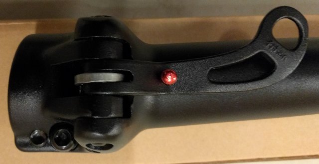

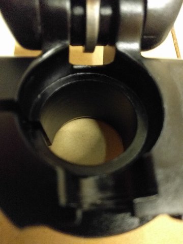

Nun hab ich mir eine Fnhon 3D Lenksäule bestellt (30,5cm Länge):
Wie man sehen kann ist der Klemmbereich leider doch deutlich länger als bei den Dahon Lenksäulen.
Dafür gibts eine interessante Vorbau-Schraube die das Problem löst:
Versteh das Prinzip zwar nicht so ganz... quasi eine Klemmschraube klemmt das Gabelrohr - die zweite die Vorbau-Schraube die ins Gabelrohr geschraubt wird :?:
Aber passen sollte es. Das einzige Problem ist nun dass die Vorbau-Schraube für Alu-Gabeln ist (kleineres Gewinde) und ich eine Stahlgabel habe :x . Also falls wer eine Bezugsquellen für so eine Vorbau-Schraube kennt?! Sonst muss ich mir eine Alu-Gabel suchen.

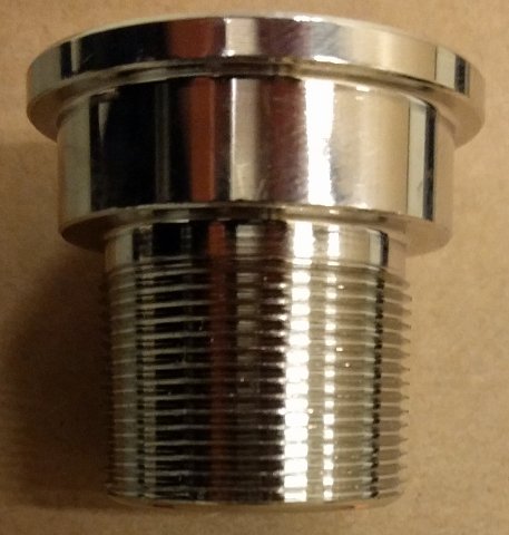

So, nun hab ich endlich eine Mu Gabel besorgt (Mu XL up to 2009). Leider passt der dazu bestellte Zentralschraube nicht zur Gabel ("Zentralschraube d=25,95mm"). Brauche ich für die Gabel die neue M23 Zentralschraube link?
Der FNHON Zentralschraube ist übrigens zu klein für die Gabel - anscheinend verwenden die wieder ein anderes Gewinde/ Rohrinnendurchmesser.
