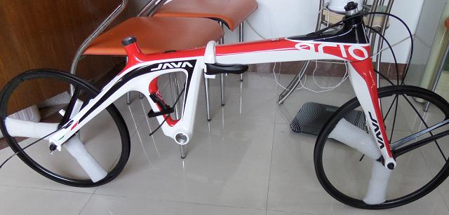

Laut Hersteller 110kg, siehe:
http://www.javabikes.com/en/product_detail.aspx?id=106

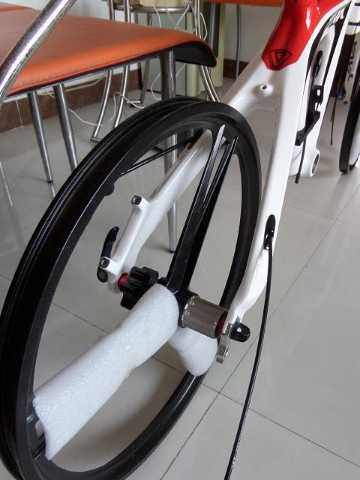

Der Rahmen ist ja jetzt nicht soo wahnsinnig viel leichter als ein guter Standard-Seitenfalter. Wenn man in den Rahmen hineinleuchtet ist zu sehen, dass das Gelenk, welches bis auf den Bolzen und seine Sicherungsmade aus Alu besteht, vertrauenerweckend lang einlaminiert ist, hinten nicht nur in das waagerechte Rahmenrohr sondern auch in jenes zum tretlager.

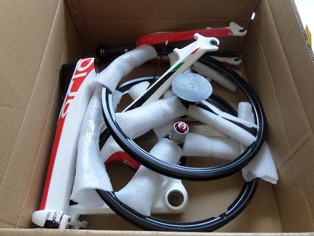

Pibach hat geschrieben:Nur schade, dass hier die Möglichkeiten, das Rad kompakt in einen Koffer zu falten vrstl nicht bestehen bzw. dann Gabel rausbauen erforderlich würde.
Mit den Raedern schon, der Karton ist innen 55 x 50 x 15.

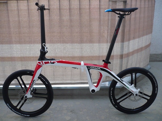

Kurzer Zwischenstand.
Ich versuche derzeit das Bike mit vorhandenen Teilen und falls keine passenden vorhanden sind - so guenstig wie moeglich fahrfertig aufzubauen. Spaeter kommen dann "gewuenschte" Komponenten dazu - wenn sie mir erschwinglich erscheinen. Sattelstuetze samt Sattel habe ich vom FSIR geborgt - das solange mit den Originalteilen ab Werk auskommen muss. Lenksaeule ist momentan die 37cm FNHON mit mehr Vorwaertswinkel, die ich experimantal beschafft hatte - leider zu hoch.
MfG Daniel

Sind das 451er Räder?
Das Tretlager sieht recht hoch aus.
Mit dem Vorwärtswinkel der Lenksäule schon viel passender als mit der originalen.
Die Scheibenbremse dürfte ggf. mit den Bremsgriffen kollidieren beim falten.
Das Rad hat nen eigenen Thread verdient...

Das sind 406 Raeder, die 451er Geschichte habe ich fruehzeitig aufgegeben, zu viele Einschraenkungen. Tretlagerhoehe kann ich noch nicht beurteilen - hatte noch kein 20" Rad zuvor.
Die FNHON Lenksaeule faltet nach innen - was wegen der extrem breit bauenden Gabel sehr unguenstig ist.
Ich mach erstmal Pause - die Kiste ist vom Pech verfolgt (oder ich?), nichts klappt.
Die Sitzposition mit der Lenksaeule ist unfahrbar (Lenkermitte bis Sattelklemmung 75+ cm), ich warte auf eine Jetstream.
Vierkanttretlager und Vierkantkurbel passen nicht zusammen - JIS vs. ISO.
Ueber die großen Litepro Singlespeed Kettenblaetter...
http://world.taobao.com/item/5213589294 ... vKm#detail
...geht keine 9fach und keine 10fach Kette.
Sitzrohr ist zu gross, Sattelstuetze zu klein - konnte ich mit einer Lage hiervon fixen:
http://www.conrad.de/ce/de/product/2221 ... ransparent
Abstand Tretlager - Hinterachse ist nur 39cm, bereits 2 Gaenge von der Mitte (gerade Kettenlinie) ist der Schraeglauf grenzwertig, 1x10 kann imo kaum gehen.
Die Kojaks wollen auf Laenge von ca. 10cm nicht auf die Felgenschulter ploppen. Bin aber noch keinen Meter gefahren - klappt vielleicht noch.
Re: Carbongabeln
Splithub hat geschrieben:Tretlagerhoehe kann ich noch nicht beurteilen - hatte noch kein 20" Rad zuvor.
Tretlagerhöhe bei Dahon ist mit Kojak: 27,5 cm.
Weitere Geometriedaten hatte ich hier mal gepostet.
Passt nicht? Evtl. passt das, wenn sie etwas kürzer ist, würde ich vermuten. Jedenfalls ist kleiner Schlagschutz sinnvoll, also Aufkleber an der Stelle, wo der Lenker anschlägt.
Klingt für mich nicht verkehrt. Ist wohl noch Luft, den Sattel etwas nach vorne zu schieben?
Die Jetstream ist wieder arg kurz.
Ich finde ja meine 31,5cm ganz passend.
Das war aber klar, Singlespeed Blätter sind breiter. Das hatte ich ja ausführlich in meinem Umbau beschrieben.
39cm hat Dahon auch. Ich finde Die Geometrie übrigens ideal.
Durchaus üblich bei Rennrädern ist so um 40cm. Kürzer geht allerdings wegen der Radgröße nicht.
Das ergibt dann natürlich Problem beim Kettenschräglauf für 1x10. Die äußeren Gänge sind bei 1x10 dann nur Notgänge. Oder Du verbaust nur 8 Ritzel und sparst 2 ein. Wegen diesem Problem bin ich ja seinerzeit vom Mu Sl auf das Mu Ex mit Umwerfer gewechselt.

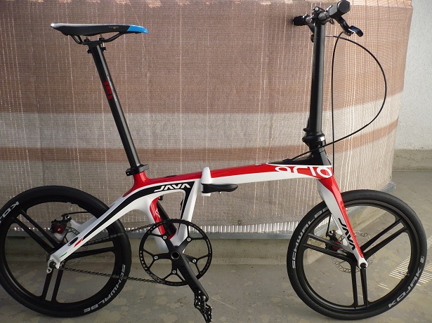

Bei dem schoenen Wetter heute doch mal eine schnelle Runde gedreht um vielleicht noch ein paar Schwachstellen zu finden. Die BB7 Bremsen sind sehr giftig - liegt vielleicht daran das es die MTB Variante und der Hebelweg unguenstig ist? Ich habe keine Postmount Saettel gefunden die sich mit 140er Scheiben kombinieren lassen. Die eigentlich fuer dieses Bike angeschafften Aquilas lassen sich nicht dreidimensional ausrichten - was an der Gabel aber noetig ist, Bremsaufnahme muss nachgearbeitet werden, steht nicht im 90Grad Winkel zur Achse. Bei jedem Losfahren ecke ich mit den Hacken am Hinterbau an, ungewohnt breit fuer mich. Ein Gang muss reichen bis ich mich fuer die eine Schaltung entscheide, Entfaltung ist 6m (56/14) - passt sehr gut und ist "Magic Gear". Tretlagerhoehe ist 26,5

Splithub hat geschrieben: (56/14) - passt sehr gut und ist "Magic Gear".
Wow, derzeit fahre ich 45-16 und komme bei Gegenwind bereits ins Schnaufen. Alle Achtung!
Schickes Rad, übrigens.
Sind das 406er Felgen? Welche Reifen passen da max. durch?

Das sind 406 Raeder, passen wird schaetze ich 2,0 - was ich auch gern moechte, aber die verfuegbaren leichten Reifen sind arg teuer und passen nicht zu dem Budget Aufbau, ich warte auf ein Schnaeppchen. Die Uebersetzung ist nur minimal laenger als bei meinem FSIR (original 52/10) mit 5,88m bei BigApple Reifen, da kann man bei einer Steigung oder Gegenwind nicht mal aufstehen weil das Bike so winzig ist.
