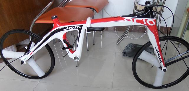

Der Rahmen ist ja jetzt nicht soo wahnsinnig viel leichter als ein guter Standard-Seitenfalter. Wenn man in den Rahmen hineinleuchtet ist zu sehen, dass das Gelenk, welches bis auf den Bolzen und seine Sicherungsmade aus Alu besteht, vertrauenerweckend lang einlaminiert ist, hinten nicht nur in das waagerechte Rahmenrohr sondern auch in jenes zum tretlager.

Kurzer Zwischenstand.
Ich versuche derzeit das Bike mit vorhandenen Teilen und falls keine passenden vorhanden sind - so guenstig wie moeglich fahrfertig aufzubauen. Spaeter kommen dann "gewuenschte" Komponenten dazu - wenn sie mir erschwinglich erscheinen. Sattelstuetze samt Sattel habe ich vom FSIR geborgt - das solange mit den Originalteilen ab Werk auskommen muss. Lenksaeule ist momentan die 37cm FNHON mit mehr Vorwaertswinkel, die ich experimantal beschafft hatte - leider zu hoch.

Re: Carbongabeln
Sind das 451er Räder?
Das Tretlager sieht recht hoch aus.
Mit dem Vorwärtswinkel der Lenksäule schon viel passender als mit der originalen.
Die Scheibenbremse dürfte ggf. mit den Bremsgriffen kollidieren beim falten.
Das Rad hat nen eigenen Thread verdient...

Re: Carbongabeln
Das sind 406 Raeder, die 451er Geschichte habe ich fruehzeitig aufgegeben, zu viele Einschraenkungen. Tretlagerhoehe kann ich noch nicht beurteilen - hatte noch kein 20" Rad zuvor.
Die FNHON Lenksaeule faltet nach innen - was wegen der extrem breit bauenden Gabel sehr unguenstig ist.
Ich mach erstmal Pause - die Kiste ist vom Pech verfolgt (oder ich?), nichts klappt.
Die Sitzposition mit der Lenksaeule ist unfahrbar (Lenkermitte bis Sattelklemmung 75+ cm), ich warte auf eine Jetstream.
Vierkanttretlager und Vierkantkurbel passen nicht zusammen - JIS vs. ISO.
Ueber die großen Litepro Singlespeed Kettenblaetter...
http://world.taobao.com/item/5213589294 ... vKm#detail
...geht keine 9fach und keine 10fach Kette.
Sitzrohr ist zu gross, Sattelstuetze zu klein - konnte ich mit einer Lage hiervon fixen:
http://www.conrad.de/ce/de/product/2221 ... ransparent
Abstand Tretlager - Hinterachse ist nur 39cm, bereits 2 Gaenge von der Mitte (gerade Kettenlinie) ist der Schraeglauf grenzwertig, 1x10 kann imo kaum gehen.
Die Kojaks wollen auf Laenge von ca. 10cm nicht auf die Felgenschulter ploppen. Bin aber noch keinen Meter gefahren - klappt vielleicht noch.

Re: Carbongabeln
Tretlagerhöhe bei Dahon ist mit Kojak: 27,5 cm.Splithub hat geschrieben:Tretlagerhoehe kann ich noch nicht beurteilen - hatte noch kein 20" Rad zuvor.
Weitere Geometriedaten hatte ich hier mal gepostet.
Passt nicht? Evtl. passt das, wenn sie etwas kürzer ist, würde ich vermuten. Jedenfalls ist kleiner Schlagschutz sinnvoll, also Aufkleber an der Stelle, wo der Lenker anschlägt.Die FNHON Lenksaeule faltet nach innen - was wegen der extrem breit bauenden Gabel sehr unguenstig ist.
Klingt für mich nicht verkehrt. Ist wohl noch Luft, den Sattel etwas nach vorne zu schieben?Die Sitzposition mit der Lenksaeule ist unfahrbar (Lenkermitte bis Sattelklemmung 75+ cm)
Die Jetstream ist wieder arg kurz.
Ich finde ja meine 31,5cm ganz passend.
Das war aber klar, Singlespeed Blätter sind breiter. Das hatte ich ja ausführlich in meinem Umbau beschrieben.Ueber die großen Litepro Singlespeed Kettenblaetter...
39cm hat Dahon auch. Ich finde Die Geometrie übrigens ideal.Abstand Tretlager - Hinterachse ist nur 39cm, bereits 2 Gaenge von der Mitte (gerade Kettenlinie) ist der Schraeglauf grenzwertig, 1x10 kann imo kaum gehen.
Durchaus üblich bei Rennrädern ist so um 40cm. Kürzer geht allerdings wegen der Radgröße nicht.
Das ergibt dann natürlich Problem beim Kettenschräglauf für 1x10. Die äußeren Gänge sind bei 1x10 dann nur Notgänge. Oder Du verbaust nur 8 Ritzel und sparst 2 ein. Wegen diesem Problem bin ich ja seinerzeit vom Mu Sl auf das Mu Ex mit Umwerfer gewechselt.
