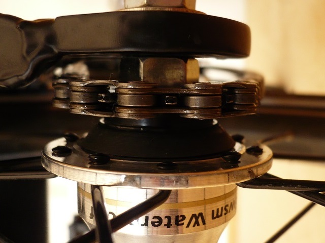

Die Substanz ist es nicht wert da weiter zu optimieren. Je weiter man sich in die Materie vorarbeitet desto tiefer die Abgruende die sich auftun. Wobei das Bike an sich nicht komplett unbrauchbar ist, aber die Fertigungsmaengel/-toleranzen in der Summe verderben einem letztendlich jede Schrauberlaune. Womit fange ich an? Ach ja - habe die originale 1/8 Kette gegen eine 3/32 getauscht, so abgelaengt das die Hinterachse moeglichst weit im Ausfallende ist, dessen Oeffnung 45 Grad nach vorn unten weist, in der Hoffnung das Bike auch mit Big Apple Reifen (die 20mm mehr Raddurchmesser erzeugen) voll falten zu koennen - was auch funktioniert. Allerdings laesst sich der Ritzelkaefig dann nicht mehr montieren da er mit der Schwinge kollidiert. Weierhin ist in dieser Position der Kettenhaltepin (Faltfeature) im Wege, welchen ich dann abgesaegt habe. Groesseres Ritzel hinten wird nur weiter vorn im Ausfallende gehen - Kette Kuerzen. Diese hat konstruktionsbedingt 11mm Schraeglauf, was nicht weiter schlimm waere, aber der schief zusammengeschweisste Hinterbau und das schief angeschweisste Tretlagerrohr verstaerken das, obwohl sie es bei entgegengesetzten Fehlstellungen ausgleichen wuerden. Rund um den Kettentrieb geht es extrem eng zu, es ist an den Extremstellen nur 1-2mm Platz, am Reifen und beiden Enden der Schwinge. Kettenlinie korrigieren faellt also auch aus. Die exakten Einbaubreiten der Naben sind 65mm vorn und 80mm hinten, es wurden einfach die Staubkappen der Naben weggelassen und schmale Muttern direkt gegen die nur mit Z-Scheiben geschuetzten Industrielager gekontert um auf dieses Mass zu kommen - Schoenwetter only, RS-Lager koennten es abmildern.

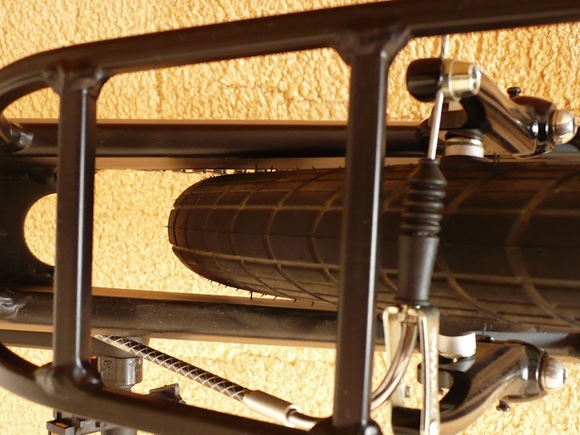

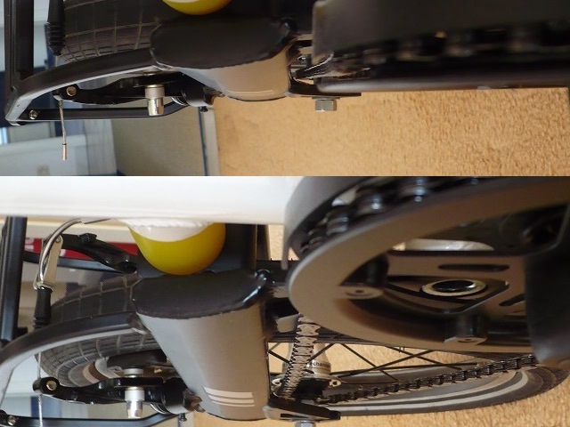

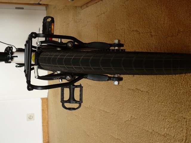

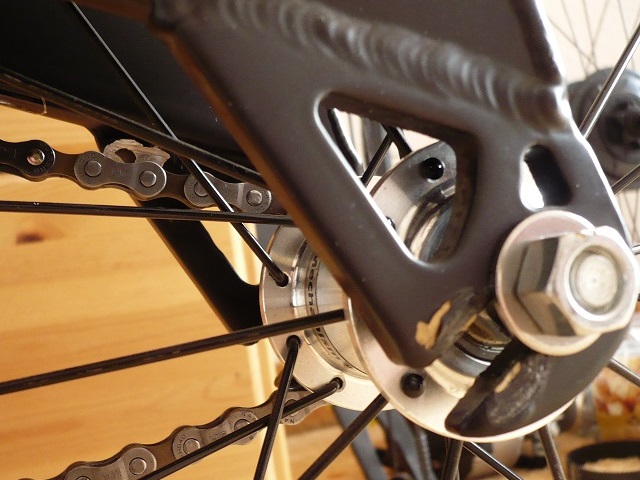

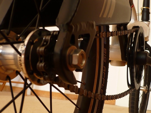

Ich hoffe man kann ein paar Details erkennen.
Die Einspeichung der HR Nabe muss auf abwechselnd innen/aussen gekreuzt korrigiert werden.
Reifenbreite 47, Schwingeninnenweite 55
Steuerrohr und Sitzrohr fluchten auf dem Bild
Saegemarke
Saegemarke

Splithub hat geschrieben:Die Einspeichung der HR Nabe muss auf abwechselnd innen/aussen gekreuzt korrigiert werden.
:shock: Ein so lausig eingespeichtes Rad hab ich ja überhaupt noch nie gesehen.

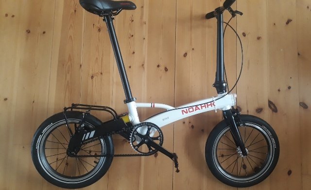

Beitrag von Splithub »
Habe mich nach langer Zeit durchgerungen das Bike zu überarbeiten. Außer dem Rahmen, dem Sattel und Teilen der Laufräder habe ich alle Komponenten getauscht und dabei fast alle Schwachstellen des Bikes bearbeitet. Die wichtigsten waren die zwar sehr leichte, aber wabbelige und zu hohe Lenksäulen-/Lenkerkombi, und die schwere Stahlgabel mit gepreßten Ausfallenden, die wie ein Fremdkörper an dem Bike wirkte.
Die Stärken konnte ich fast alle erhalten oder sogar verbessern, wie den extrem schmalen Antriebsstrang, das geringe Gewicht und den hohen Fahrkomfort.
Ein paar Details warten noch auf Erfüllung, ein leichter Laufradsatz - vom FSIR Spin 2.0, und eine 5-Gang Nabe.
Und dann hoffe ich auf viele Kilometer Spass...
