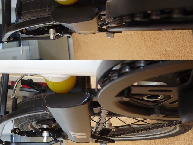

einige kennen das bestimmt als e-bike, vlec pocket usw. Hab das gestern hier im Laden entdeckt, im Urlaub. Gewichtsangabe 7,0kg - laut hotelgepaeckwaage 7,6kg, womit es, wenn es denn laenger als von 12 bis mittags haelt, alles in die Tasche steckt was ich bisher gesehen habe, gemessen am preis selbstverstaendlich, der hier im Herstellungsland deutlich 2-stellig Euro ist. Ich sehe ueberall noch Spielraum um Gewicht zu reduzieren, Vollachsen aus Stahl, Kettenblatt aus Stahl uvm. Bin bisher 3 Stunden damit gefahren, wiege 85kilo, allein die Speichen am Hinterrad geben nach - nur 20 sind es. Uebersetzung ist 38/11, der BMX Freilauf ist extrem laut. Hinfallen ist leicht, da man sich sehr sicher fuehlt beim fahren, die Geo ist angenehm, aber ich fahr sonst 29er und unterschaetze Bordsteinkanten und Schlagloecher noch etwas. Federung federt gut. Es ist hinten reichlich Platz fuer 18 oder 20 Zoll, vorn mit der Gabel nur fuer 18, voll falten geht selbstverstaendlich nur original. Wenn der Lenker nicht waere passte es zerlegt ins Handgepaeck. Ich werde noch ein paar kaufen weil meine Frau bereits Besitzansprueche stellt und keine Verbesserungen daran moechte. Wird ein schoenes Projekt :-)
MfG Splithub
Edit: noch ein paar Infos, Ritzel ist 9, nicht 11. Hinterbaubreite ist 85, Hinterrad ist jetzt nachzentriert und haelt, wird fuer mich aber nicht reichen wegen der Anhaeufung von Tragschwaechen - asymmetrische Einspeichung um das Ritzel mit Schutzkaefig unterzubringen, einfach gekreuzt am Ritzel, radial gegenueber. Kette ist eine Standard 1/8, wegen dem breiten BMX Ritzel, eine schlanke 10fach Mtb waere halb so schwer. Sattelstuetze ist 31,8mm x 400, bisschen zu kurz fuer mich (1,83), Reifen sind Kenda Kwest 40-305 und es bleiben nur jeweils 5mm zum Rahmen und zur Sattelstuetze im zusammengefalteten Zustand, 50-305 wuerde noch gehen, es werden aber bei mir bestimmt Kojaks werden.

Erstmal freu Dich an Deiner Erwerbung, solange die erste Freude noch frisch ist.
Das ganze ist ein verschlimmbesserter Brompton-Clone ohne dessen Beispielhaftes Faltkonzept und Faltmaß zu erreichen.
Ein Faltmaß eines Faltrades mit Vorn 18" und Hinten 20" in der Länge von über 1,00 [m] ist unakzeptabel, dafür ist zB alles über 72 [cm] ein KO-Kriterium.
Das Faltkonzept ist auch nicht durchdacht: Der unergonomische, nicht verstellbare Lenker bomselt zB nach dem "Falten" durch die Gegend, andere Dinge sind vom Papier her kaum zu beurteilen.
Die Sattelstütze ist mit Sicherheit für eine ergonomische Position zu kurz, auch hier: andere Dinge .....
Einziges Ziel ist ein möglichst geringes Gewicht.
Das Beispiel mit den 20 Speichen des angetriebenen Rades und der Nachgiebigkeit läßt für die Festigkeit nichts Gutes vermuten. Speichen des Hinterrades müssen a) Vertikalasten b) Antriebslasten c) Seitliche Lasten von der Nabe zur Felge oder umgekehrt übertragen. Bei einem Eingang muß davon ausgegangen werden, daß öfter im Wiegetritt gefahren wird und demzufolge Seitliche Lasten häufiger sind.
Da stell Dich geistig schon mal auf "dickere" Speichen ein. Dann ist der Gewichtsvorteil der wenigen Speichen schon dahin.
Was ist damit gemeint: "der hier im Herstellungsland deutlich 2-stellig Euro ist" ?
Fahr, solange alles läuft, und wenn nach 10 000 [km] alles noch in Ordnung ist, darfst Du mich ruhig als "Bedenkenträger" brandmarken.
