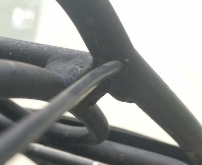

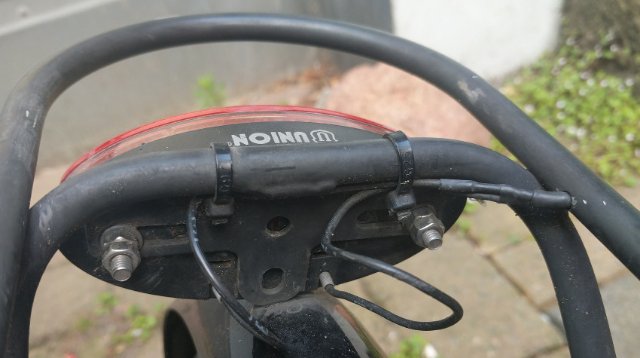

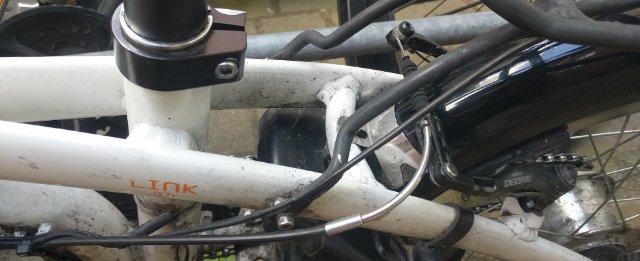

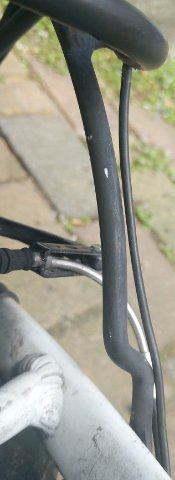

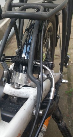

hier ein paar Bilder, wie das bei mir aussieht. Ich habe ein Koaxialkabel genommen. Das sieht etwas eleganter aus, und ist vielleicht etwas robuster, aber umständlicher anzuschließen. Ich habe einfach zwei Löcher in den Gepäckträger gebohrt, an wenig belasteten Stellen. Das Kabel ist an der linken Seite am Bremszug entlang geführt.

Das sieht sehr gut aus finde ich.
Das hintere Loch hätte wahrscheinlich etwas tiefer sitzen können, damit kein Regen dem Kabel folgend in der Träger läuft. Aber bei Alu wird das wahrscheinlich auch keine so grosse Rolle spielen.
