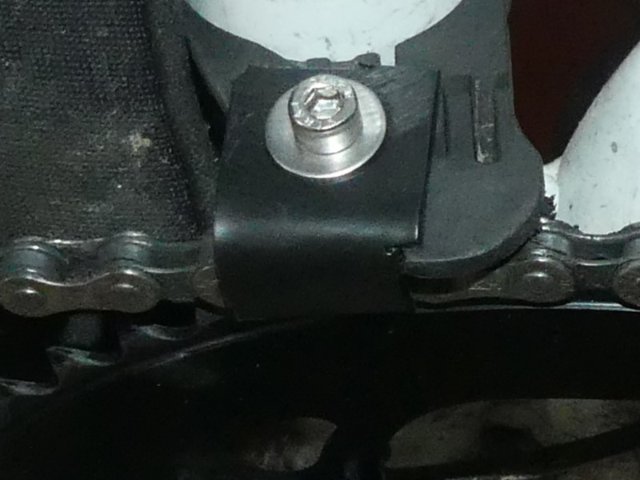

Den Chain Guide von Tern kann ich leider nicht gebrauchen, weil der meiner Werkzeugtasche im Weg wäre. Der Birdy-Ring ist bestellt. Bis der da ist, hab ich mir mit einem Provisorium beholfen.

Improvisierter Chain-Guide

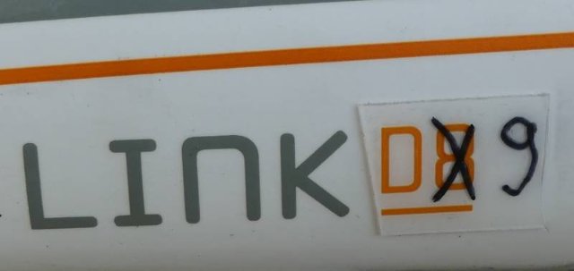

Re: Tern Link D8 - ääähhh - D9!
Läuft!

NEOS 1.0 am Limit (oder darüber) am Tern Link D8 – äh – D9
Mit einer kleinen Modifikation (oberes Schaltröllchen mit 8 Zähnen) ist es mir gelungen, dem Schaltwerk eine Kapazität von 23 Zähnen mit maximaler Ritzelgröße 34 zu entlocken. Gegen eine 9-Gang-Kassette spricht sowieso nichts, außer vielleicht, dass es kaum geeignete Drehgriffschalter für 9-Gang 2:1 gibt. Das Neos schaltet invers, so dass die Anzeige am Drehgriff falsch ist. Egal, erstens kann ich die Ganganzeige sowieso nicht sehen und ich pinsel mir an den Griff selbst eine neue Skala. Der Drehgriffschalter ist 18,5 mm länger als der alte. Den rechten Lenkergriff musste ich dafür kürzen.
Warum mache ich das?
Weil's geht! Eigentlich wollte ich nur wissen, OB es geht. ;-)
