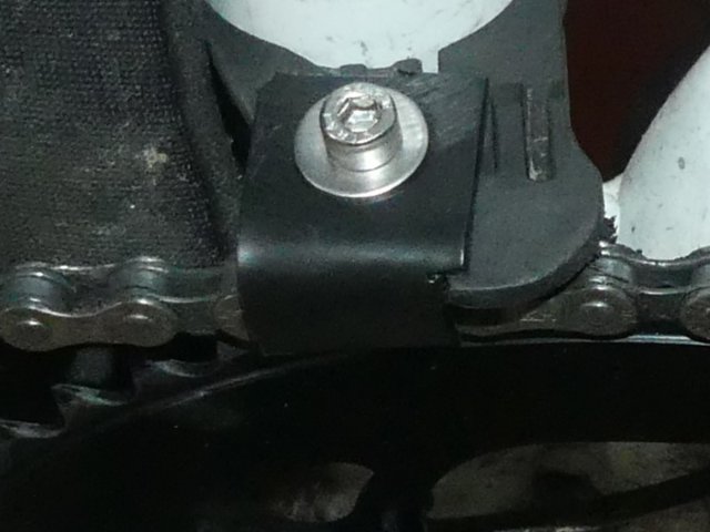

Die Kette neigt doch zum Abspringen. :(
Den Chain Guide von Tern kann ich leider nicht gebrauchen, weil der meiner Werkzeugtasche im Weg wäre. Der Birdy-Ring ist bestellt. Bis der da ist, hab ich mir mit einem Provisorium beholfen.

Kettenschutzring
Die Birdy-Kettenschutzscheibe an den neuen 56er Kurbelsatz anzupassen, war aufwändiger als gedacht. Ich habe nur eine der zwei identischen Scheiben verwendet. Erst mal mussten die hässlichen Befestigungslaschen durch passende Bohrungen ersetzt werden. Die Laschen passten sowieso nicht zu meinem Kettenblatt. Dann war die Schutzscheibe noch etwas zu groß und zu scharfkantig. Die Kette neigte im höchsten Gang dazu, daran hochzuklettern. Durchmesser minus 6 mm und Kanten anfasen war noch nötig. Nu läuft's sauber und ist sogar noch etwas leichter als vorher. ;)
