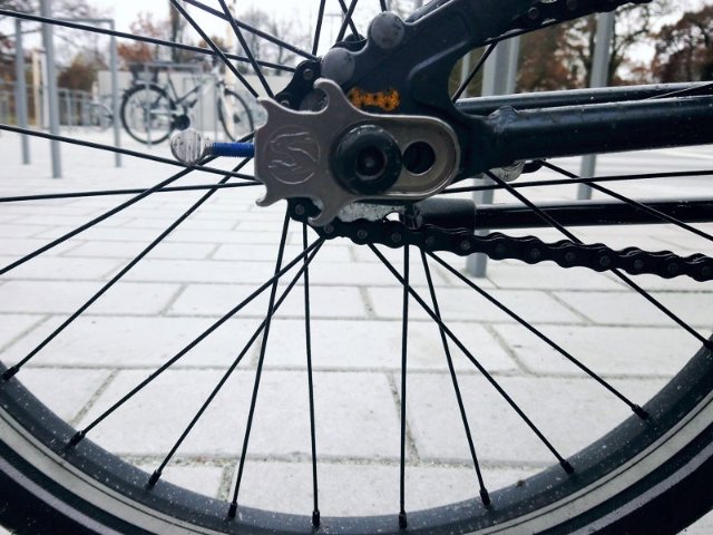

Hatte bisher immer so ganz billige Teile paarweise/beidseitig montiert. Funktionell, aber hässlich. Jetzt habe ich diese Kultteile von Surly auf der Antriebsseite an zwei meiner Singlespeeder. Funktionieren bestens.

Re: Singly / Fixie Kettenspanner am Uno oder Duo Faltrad
alterfalter2 hat geschrieben: ↑Sa Jan 13, 2018 11:47 pm @ Bob406
Am swift folder mit geraden Ausfallenden habe ich Kettenspanner aus dem BMX-Bereich verbaut, weil mir das dauernde Nachspannen der Kette lästig wurde. Damit hat es nun ein Ende - die Kettenspanner haben sich bewährt und waren nicht teuer.
..sieht dann so aus

Gratuliere, @Dööörk, für mehr Geld (bedeutend mehr ?), noch häßlichere Dinger, evtl. schwerer. Ich räume ein, daß die zu Anfangs verlinkten Spanner nicht unbedingt aus verzinktem Stahl bestehen müßten und auch optisch schon mehr her machen könnten.
Das dauernde Nachspannen der Kette ist ein Mißverständnis. Mit dem richtigen Anzugsmoment der Achsmuttern und der Kontrolle 24 h später (Das Material setzt sich, bei Stahl vielleicht, bei Alu mit einiger Warscheinlichkeit) verstellt sich da nichts. Und die Längung der Kette ist eine Frage der Kapselung oder der Pflege. Von "dauernd" kann keine Rede sein. Die angeführten Kettenspanner (Abstandssteller) für offene Ausfallenden dienen der genauen und wiederholbaren Einstellung der Hinterachse (Z B bei einer Reifenpanne). Und dafür sind sie ausgesprochen geeignet. Bei einer Getriebenabe könnten sie auch gleich mit den Scheiben für die Reaktionsmomente kombiniert werden. Das ist den Herstellern (alles Grattler oder was ?) in der Konstruktion wohl zu schwierig
"Carry Over" bis der Arzt kommen muß.
