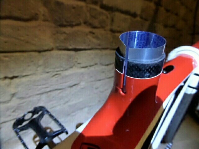

Re: Sattelstütze rutscht.
Vielen Dank! Habe gegrübelt wie ich die Coladose im Rahmen fixiere - bei mir rutschte eine um 0,3mm untermaßige Stütze immer langsam in den Rahmen - keine Hülse dazwischen die man bekleben könnte. Schrumpfschlauch um die Stütze hielt nur ein paar Faltvorgänge. Die Lösung ist die Coladose, in Form geschnitten - ca. 10x15cm, um 90° gedreht und mit der Innenseite außen im Sattelrohr. Das bleibt ohne Hilfsmittel in Position, die Stütze flutscht satt, ohne fühlbares Spiel und nach reichlicher Probezeit bleibt es so. Ein bißchen fummelig ist das Wiedereinsetzen der Stütze nach Entnahme - kommt bei mir aber praktisch nicht vor. Stütze ist in Hochglanz - ob das mit geriffeltem oder rauem Material genauso geht ist fraglich.
Wollte grad Fotos nachreichen und habe dabei gesehen dass der Rahmen dort wegen der zu dünnen Stütze bereits gebrochen ist.
Mein Beileid !....
Aber ein Rahmen bricht dort nicht wegen einer zu dünnen "Stütze".
Wenn die Stütze zu "dünn" wäre und die Klemmkonstruktion in Ordnung, dann würde die Stütze verbiegen oder brechen. Verbogene Stützen hatte ich am 24" Falter, die waren aus dem von manchen hier im Forum über den grünen Klee geschätzten Wunder-Werkstoff Stahl (St 37, heute als HiTen-Steel geoutet).

Das Biegemoment der Sattelstütze ist irgendwann vollständig an das Sitzrohr übertragen worden, und da der Ursprung dieses Biegemoments das auf dem Sattel lastende Gewicht ist, wird es auch größer, je weiter ich vom Sattel entfernt bin. Ein Sitzrohr- Stutzen, der wegen der Klemmung geschlitzt ist und zugleich mit einem Klemmring zusammengedrückt wird, muß sehr sorgfältig dimensioniert werden. Die Klemmung sorgt für eine permanente Spannung, die als Mittelspannung mit den überlagerten Lastvielfachen der Gewichts-Belastung für einen Dauerbruch (auch im Zeitbereich !) sorgen kann. Dazu ist der Kerbspannungs-Einfluß ein weiterer "Scharfrichter". Da nutzt selbst ein gut abgebohrter Schlitz (ca 3.5 [mm] mit ca 7 [mm] Abbohrung) nichts mehr.

- Beiträge: 367
- Faltrad 2: Java Air
- Faltrad 3: Noahk iF10
