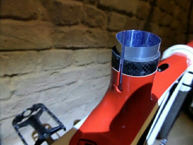

Vielen Dank! Habe gegrübelt wie ich die Coladose im Rahmen fixiere - bei mir rutschte eine um 0,3mm untermaßige Stütze immer langsam in den Rahmen - keine Hülse dazwischen die man bekleben könnte. Schrumpfschlauch um die Stütze hielt nur ein paar Faltvorgänge. Die Lösung ist die Coladose, in Form geschnitten - ca. 10x15cm, um 90° gedreht und mit der Innenseite außen im Sattelrohr. Das bleibt ohne Hilfsmittel in Position, die Stütze flutscht satt, ohne fühlbares Spiel und nach reichlicher Probezeit bleibt es so. Ein bißchen fummelig ist das Wiedereinsetzen der Stütze nach Entnahme - kommt bei mir aber praktisch nicht vor. Stütze ist in Hochglanz - ob das mit geriffeltem oder rauem Material genauso geht ist fraglich.

Die Schwierigkeit bei der Fertigung einer Hülse aus Coladosenblech ist, diese gleichmäßig (ohne Knicke und Beulen) zu wickeln. Da könnte eine Schlosserei hilfreich sein. Hat man eine solche Hülse, kann die auch im Sitzrohr eingeklebt werden (Evtl, nach dem diese Hülse im eingebauten Zustand "eingeritten" wurde).
Als Klebstoff für solche Fälle hat sich bei mir der Strukturkleber Stabilit Express von Fa Henkel *) bewährt (15 [N/mm²] Scherfestigkeit in der Zugprüfung zweier aufeinander geklebter Bleche. Wer mehr Festigkeit benötigt, kann auch Araldit (28 [N/mm²]) nehmen. *) In vielen Baumärkten erhältlich, Araldit natürlich nicht !

Wollte grad Fotos nachreichen und habe dabei gesehen dass der Rahmen dort wegen der zu dünnen Stütze bereits gebrochen ist. :cry:

Der Rahmen wird nicht entsorgt, lässt sich aber auch nicht richtig reparieren. Ich muss die Coladose mit der optimalen Blechdicke finden sodass die Stütze sich noch eben verstellen lässt und den Riss beobachten und vielleicht von aussen bandagieren. Falls es weiterreisst klebe ich eine Metallhuelse mit Klemmschlitz in das Sattelrohr - z.B. auf bromptonmassige 31.8mm.
