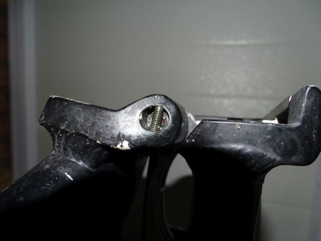

Ich erlaube mir, die Bilder von @Kaskade aus dem Radforum hierüber zu kopieren,
damit nicht noch weitere Spekulationen über das verwendete Scharnier entstehen.
Bild 1) Leicht schräge Draufsicht auf das Scharnier von oben. Da ist links der vordere Faltradteil.
Da sieht man die durchgehende Bohrung für den Gelenkbolzen mit der zugehörigen Flachsenkung, die eine Reparatur mit einer Paßschraube nahelegen. Paßschrauben habem an einer Seite (Bietet sich an, den Kopf nach oben zu verwenden) einen Inbus-Kopf und an der anderen Seite ein im Durchmesser kleineres Gewinde, um die Paßschraube zu fixieren. Stattdessen kann auch die von Dahon vorgesehene Madenschraube eingebaut werden.
Da die meisten der der sich zu Wort gemeldeten Foristen nicht wissen, wie eine Paßschraube aussieht, hier ein Link:
https://www.ganter-griff.de/de/produkte ... l1%3Dc(60)
Bild 2) Die beiden Teile in der Mitte stehen im Fokus: Der Bolzen wird durch die Paßschraube ersetzt, und die exzentrische Bohrung des Zylinders (Rechts in Bildmitte) auf den Paßschrauben-Durchmesser angepaßt. Die Unterlegscheibe hat nur eine Führungsfunktion (axial) für den Zylinder mit der Exzenter-Bohrung. Sie kann evtl durch eine oder zwei (diese dann beidseitig) Polyamid (Nylon-)-Scheiben ersetzt werden.
Bild 3) Leicht schräge Draufsicht auf das Scharnier von unten. Der rote Kreis bezeichnet das Gewinde für eine der Fixierung (Herausfallen nach unten ?) dienende Madenschraube.
Es kommt wesentlich drauf an, daß die Paßschraube (Edelstahl ist die erste Wahl !) in ihrer Geometrie mit den vorhanden Dahon-Teilen korreliert oder einfach angepaßt werden kann (zB durch Aufbohren oder Ablängen). Ich halte dies für möglich; Irrtümer hinsichlich verückter Dahon Konstruktionen muß ich mir aber vorbehalten und eine Haftung für diese Beratung kann ich natürlich auch nicht übernehmen.

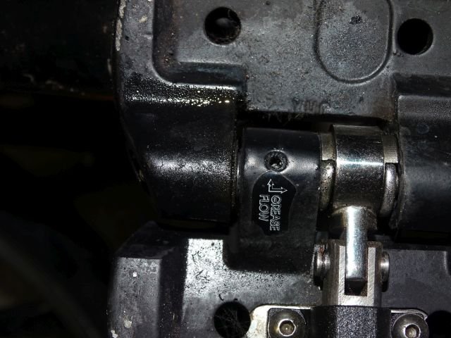

Kaskade hat geschrieben: Fr Mär 10, 2017 4:50 am Also doch Totalschaden.
Nein, ich glaube nicht. Ich habe nochmal etwas gegrübelt.
Es kann sein, dass die Lösung einfach im nächsten Baumarkt zu finden ist. Bild1 von EmilEmil zeigt die Gelenkunterseite. Der Durchmesser der sichtbaren Bohrung stimmt erstaunlich gut mit dem geschätzten Durchmesser der inneren Hohlbolzen überein. Das Wackeln kann durch das Fehlen eines Hohlbolzens erklärt werden. Nur wie kann der so einfach verschwinden? Ganz einfach, als du die Madenschraube verloren hast, ist er nach unten rausgefallen und du hast nur den runtergerutschten langen Bolzen für den Öffnungsmechanismus bemerkt. Ich möchte jetzt mein Rad nicht extra auseinanderschrauben, aber ich gehe davon aus, dass die lange Madenschraube zwei Bolzen vor dem Rausfallen sichert. Dies sind der untere Hohlbolzen fürs Gelenk und der lange Vclamp-Bolzen. Du kannst zur Kontrolle die Zwischenräume im Gelenk ausleuchten. Bei mir sehe ich da den Schatten des dicken Hohlbolzens. Wenn du bei dir nur den Schatten des langen dünnen Bolzen siehst, ist die Sache klar. Dann einfach Lochdurchmesser bestimmen, Durchmesser der dünnen Bolzenstange bestimmen und einen passenden Hohlbolzen (Distanzröllchen) im Baumarkt finden. Madenschraube wieder raus, Hohlbolzen zusätzlich rein, Länge anpassen (Schattenkontrolle mit Taschenlampe), Madenschraube wieder rein. Wackeltest. Fertig.
Edit: Bilder für den Direktvergleich
Geschossene Metallfläche direkt über der Madenschraube. Der Vclamp-Bolzen ist fast vollständig von der Madenschraube verdeckt. Ohne Hohlbolzen sieht das hier deutlich luftiger aus.
Sichtbarer Bolzen mit großen Durchmesser (unterhalb Aufkleber). Wenn der Hohlbolzen fehlt ist hier die deutlich dünnere Vclamp-Bolzen (5mm) zu sehen und es wackelt an diesem Ende sehr stark.

Bei manchen Reparatursätzen sieht man diese kurzen, dicken Bolzen:
https://www.google.de/search?q=dahon+v-clamp+repair+kit
In welchem Baumarkt in welcher Abteilung soll es sowas geben? Und selbst wenn: Ich hätte arge Bedenken, sowas aus irgendwelchem Baumarkt-Mist nachzubauen. Dann lieber aus "Silberstahl" (1.2210) selbst drehen, oder in einer Schlosserei drehen lassen.

Nein - eben nicht. Das zieht sich hier wie ein roter (Missverständnis) Faden durch den Thread.
Das Scharnier ist (offensichtlich) defekt - nicht der Verschluss (der sitzt auf der anderen Seite)
Also Frame Bolt (oder Hinge Pin Bolt) statt Latch. Den wird ein Hersteller aber schon deswegen nicht frei verfügbar machen, weil das wie eine Aufforderung aussieht am Rahmen rumzumachen.
Das Teil ohne Bohrung ist in dem von mir verlinken Thread
über der Unterschrift "The two hinge pin bolts." zu sehen. Sowas mit Bohrung wird hier gebraucht.
https://c7.staticflickr.com/1/287/31487 ... 9278_b.jpg
