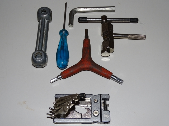

Bei mir steht zwar nicht Tern drauf, sondern Biologic. Dies dürfte aber der einzigste Unterschied sein. Ich kann das Teil empfehlen.brommie2015 hat geschrieben: ich fahre seit einiger Zeit ein Brompton und suche ausschliesslich für unterwegs ein Mini-/Multitool. Ich hätte gern Eure Meinung zum Tern Multitool, möglichst von denjenigen, die tatsächlich Erfahrung mit dem Teil haben.
Das Biologic Multitool und Bordwerkzeuge, die es bei mir ersetzt.
