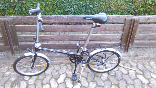

hier mein erstes Faltrad (bis auf ein 70er Jahre Zerlegerad).
Mal schauen, wie es sich macht. Wie in meinem Beitrag (Kaufberatung) zum Boardwalk hab ich sogar ein weiteres gekauft. Erste Probefahrt war woeit okay, wobei ich persönlich damit keine Touren / längere Strecken fahren würde. das gibt die Übersetzung einfach nicht her...
Ich berichte die Tage, wie es sich macht.
Tom
Dahon Boardwalk S1

Hi,
jetzt hab ich es mal getestet. Auch die zu pendelnde Strecke. Das sind laut google.maps knapp 3 km pro Weg. Das klappt ganz gut. Singlespeed ist etwas gewöhnungsbedürftig. INsbesondere richtig schnelles fahren ist bei der "Werksübersetzung" nicht drin. Aber brauche ich auch nicht.
Kette ratterte, was sich durch schmieren sofort beseitigen ließ.
Was mir auffällt ist, dass m.M. die Vorderradnabe Spiel hat. Vom Vorbau kommt es nicht, denn selbst wenn ich die Gabel festhalte, hat das Rad Spiel. Dabei ist mir aufgefallen, dass ich gar nicht weiß, wie ich das Vorderrad ausbauen kann. Außen sind so komische Plastikkappen...
Tom

Re: Dahon Boardwalk S1
Moin Tom,
das war früher üblich. Da die Muttern "beim Schrauben" vermacken und die Muttern selbst vorstehen und an anderen Dingen Kratzer hinterlassen, hat man da eine Kunststoffkappe drüber gestülpt. Die kann man abziehen. (Oder wenn sie fest sitzt mit einem Schraubendreher abhebeln).
Bei alten Konuslagern ist Lagerspiel recht häufig. Die Muttern und auch die Kontermutter lösen sich immer mal ein wenig. Das kann man nachstellen. Ist ein bisschen Gefummel - weil man es beim Festziehen auch gleich wieder verstellt. Reine Übungssache.
Hallo Udo,
schon mal danke. Das mit den Konuslagern kenne ich auch noch von früher (du meinst mit "alten" Konuslagern wahrscheinlich technisch veraltet, da das Rad ansich ziemlich neu ist (keine 2 Jahre und fast nicht genutzt)).
Die Kappen muss ich wohl tatsächlich mal mit dem Schraubendreher lösen, da sie sehr fest sitzen.
Tom
Tom

Gesagt, getan. Konus ist eingestellt. Jetzt wackelt nichts und die räder machen an der ostsee eine gute Figur. Vielen dank für die hilfe.
Gruß Tom
