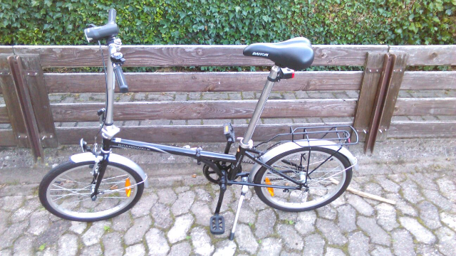

hier mein erstes Faltrad (bis auf ein 70er Jahre Zerlegerad).
Mal schauen, wie es sich macht. Wie in meinem Beitrag (Kaufberatung) zum Boardwalk hab ich sogar ein weiteres gekauft. Erste Probefahrt war woeit okay, wobei ich persönlich damit keine Touren / längere Strecken fahren würde. das gibt die Übersetzung einfach nicht her...
Ich berichte die Tage, wie es sich macht.
Tom

Hi,
jetzt hab ich es mal getestet. Auch die zu pendelnde Strecke. Das sind laut google.maps knapp 3 km pro Weg. Das klappt ganz gut. Singlespeed ist etwas gewöhnungsbedürftig. INsbesondere richtig schnelles fahren ist bei der "Werksübersetzung" nicht drin. Aber brauche ich auch nicht.
Kette ratterte, was sich durch schmieren sofort beseitigen ließ.
Was mir auffällt ist, dass m.M. die Vorderradnabe Spiel hat. Vom Vorbau kommt es nicht, denn selbst wenn ich die Gabel festhalte, hat das Rad Spiel. Dabei ist mir aufgefallen, dass ich gar nicht weiß, wie ich das Vorderrad ausbauen kann. Außen sind so komische Plastikkappen...
Tom
