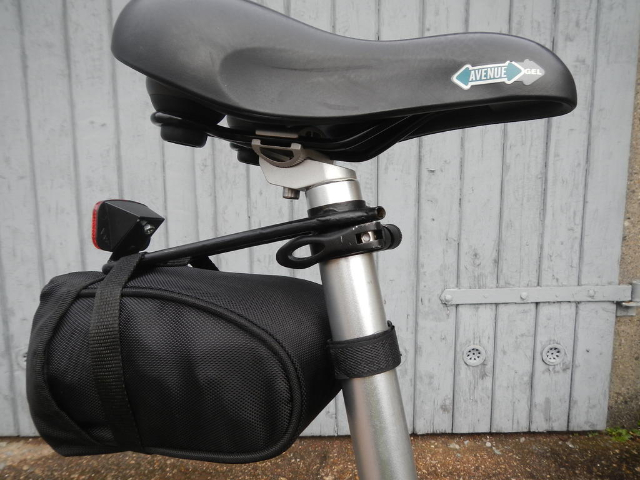

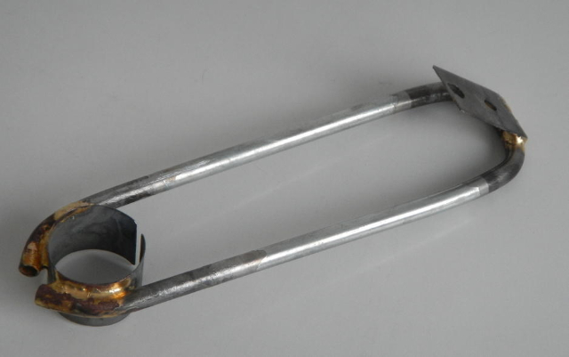

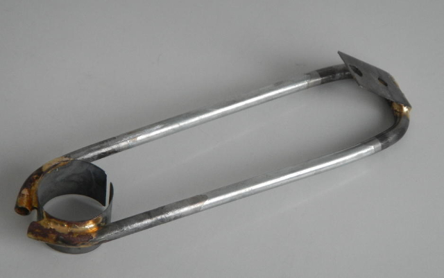

Ja, aber ich muß die Tasche beim Zusammenfalten irgendwie zur Seite drehen, sonst stört sie. Am besten, wenn sie noch am Halter ist, damit ich nicht lose Teile rumliegen habe.

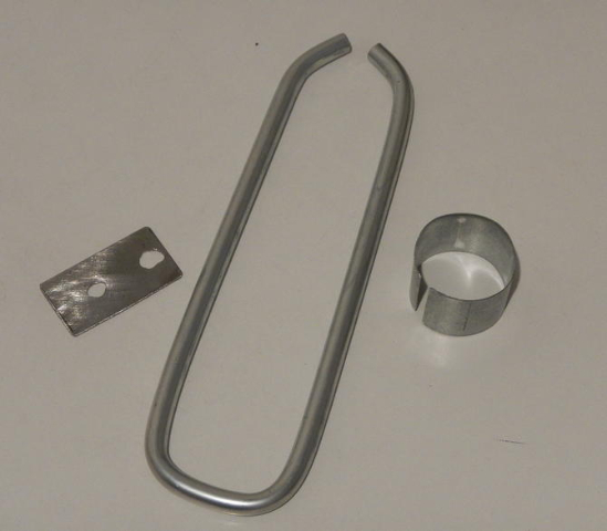

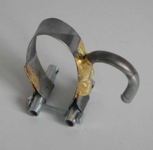

Daher habe ich selber was gebastelt. Eine Hülse aus Stahlblech 0,5mm, ein Bügel aus Stahlrohr 8x1 (viel zu fett, aber lag rum...) und als Zugabe ein Halteblech für einen Rückstrahler.
zusammenlöten...
...schwarz anpinseln und montieren. Das Ganze wird von einer handelsüblichen Sattelklemme festgehalten.

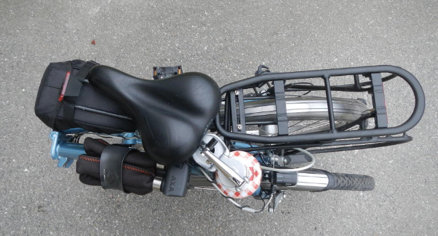

Zusammengefaltet sieht es dann so aus:
Die Tasche ist unabhängig vom Sattel plazierbar.

Im gefalteten Zustand lege ich einfach den Expander vom Gepäckträger in den Bügel, dann klappt das Rad nicht mehr ungewollt auseinander. Sozusagen ein Magnetix ohne Magnete.
Sieht windig aus, haut aber überraschen gut hin.

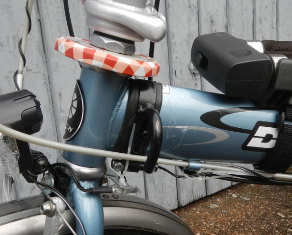

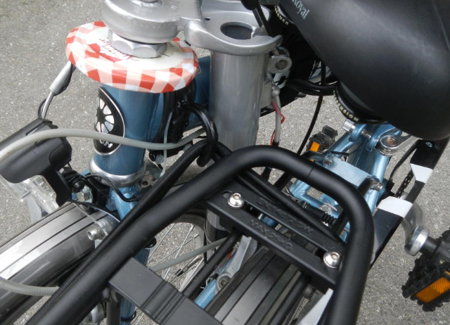

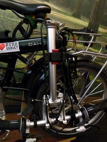

Ja.... Ich glaube, ich weiß jetzt, woher die geknickten Zughüllen kommen: Wenn das Vorderrad beim Zusammenfalten nicht gerade steht, dann laufen die Züge offenbar ins Gelenk. Z.T. sogar trotz Konservendeckel. Das ist das eine.
Trotzdem hätte ich gerne noch eine zusätzliche Leitungsführung an der Lenksäule. Im Prinzip sowas wie der "Gripper", nur bräuchte ich was für zwei Züge, die über kreuz verlaufen, und dann auch noch im 45°-Winkel zur Lenksäule. Außerdem darf die Halterung nicht auftragen, weil die Lenksäule zwischen die Radhälften hineinfaltet und da wenig Platz ist. Da bin ich noch am knobeln.

Bei dir laufen ja auch noch "Kabel" an der Außenhülle der Züge. Du könntest ja mal ausprobieren, ob Du das Problem schon allein mit steiferer Zugummantellung lösen kannst.
Ich meine so was hier: https://www.rosebikes.de/artikel/zugumm ... /aid:50495
Es gibt sie in unterschiedlichen Materialien - die von Rose hab ich,die sind recht steif.(was ich auch haben wollte) Im Elektro- Elektronikladen bekommt man sie auch - in allen Farben - aber meist weicher.
Wenn es funktioniert, dann löst es auch recht elegant das Problem mit der Führung der Kabel für Licht/Tacho und anderen Spielkram entlang der Außenhüllen. Bzw. bündelt die Außenhüllen, was bei mir wichtig war, da ich 4 Hüllen bändigen musste.
Die Halterung für die Schutzhülle gefällt mir. So wirst Du sie bestimmt nicht fertig kaufen können. Ich löse das viel primitiver. Die kommt bei mir (auf Reisen) bei Nichtgebrauch einfach auf den Gepäckträger oder in die Satteltasche.
