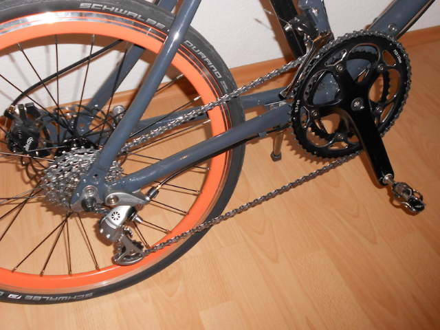

wie schon berichtet, habe ich das 2015 er Dash P18 mit Scheibenbremsen erworben.
Und bis auf die Bremsen selbst, die möchte ich noch gegen AVID´s BB tauschen, berichte
ich mal von meinen bisherigen Maßnahmen.
Die blöde Vorbaueinheit habe ich gegen einen "starren A-Head" Syntace Vorbau mit
Lenker getauscht und ein paar ERGON Griffe ergänzt.
Natürlich schränkt das das Falten etwas ein, aber darauf kommt es mir jetzt
nicht so sehr an. Das Ergebnis ist ein wunderbar in Höhe justierbarer Lenker und noch dazu
super steif.

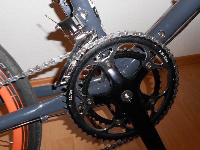

Der vordere Umwerfer ist ein 2fach 105 er von Shimano geworden.
Das hintere Schaltwerk ist noch Original, aber die Kassette habe ich gegen eine
11 - 28 er XT 9fach getauscht.
Es war ein bisschen fummelig den vorderen Umwerfer neu zu justieren, aber nun läuft es perfekt.
Damit das alles funktioniert, ist für hinten ein XT-Schalthebel 9fach und für vorne
ein SL-R780 Faltbar 2/10fach Schalthebel verbaut.
Perfekt, nein, nicht perfekt, da ich es es hasse, wenn (natürlich durch den enormen Schräglauf der
Kette verständlich) Gänge rasseln.
Auch wenn es lt. Shimano nicht geht, habe ich inzwischen eine 10fach Ultegra Kette eingebaut.
Und es geht doch. Ich könnte nun sowohl auf dem kleinen, aber auch großen Kettenblatt vorne
hinten alle Gänge schalten.
Weiterhin habe ich noch die Reifen gegen Durano´s getauscht.
(Leider habe ich erst nach dem Kauf die 451 er Reifen bzw. Felgengrösse bemerkt.
Auf so was dummes mu man erst einmal kommen)
Sobald ich weiss wie es geht, folgen ein paar Bilder.

hier die Bilder:

Also, ich bin weit davon entfernt ein Experte zu sein, aber eine 10fach Kette bietet im Vergleich
zu einer 9fach MEHR Freiheiten. Die Abmessungen der Innentaschen sind gleich ! Die Außenmaße
aber deutlich schmaler. Deswegen klappt es auch.
Stimmt die Kettenlinie denn? Kettenrasseln sollte es eigentlich nur geben, wenn die Kette z.B auf dem kleinsten Ritzel nach außen so viel Schräglauf hat, dass sie am großen Blatt schleift während sie auf dem kleinen läuft. Diese Gänge vermeide ich, da man die gleiche Übersetzung auch auf dem großen Blatt bekommen kann. Außer diesen Gängen sollte eigentlich nix rasseln.
Ja, 10fach Kette in 9fach Antrieb läuft sehr gut, hab ich auch.

2) Die Kettenlinie habe ich nicht verändert, daher sollte sie stimmen.
Es funktioniert auch super!
3) so ein Quatsch, dass 9fach Komponenten mit 10fach nicht gehen!!!
Das läuft perfekt!!!!
Meine Erfahrung mit Dahon ist, dass sie Kettenlinie ab Werk oft nicht besonders gut ist. Vll. war das an den Rädern die ich gesehen habe aber auch nur Zufall und die Mehrzahl ist besser.
Naja, zumindest bei den teuren Gruppen hat Shimano sicher den Anspruch, dass es möglichst perfekt schaltet, und da ist eine 10fach-Kette eben vll. einen Tick schlechter. Aber wie schon festgestellt eigentlich gut genug.
