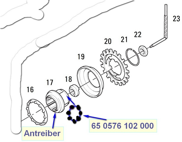

Sram 3-Gang T3 kleiner Kugelhalter gebrochen
Dahonclassic
Beiträge: 7
Registriert: Di Apr 01, 2014 1:50 pm
Faltrad 1: so
Geburtsjahr: 2012
Wohnort: Bremen
Beitrag von Dahonclassic »
Hallo :D
Ich hab meinen Messschieber aus den Augen verloren :roll: , wenn jemand Daten Maße hat , bitte mitteilen ...
Also das maß der Kugel und der Kugelhalter.
Es handelt sich um das kleiner Lager mit 7 Kugeln was im Antreiber eingepresst ist .
Dieser Kranz ist im Netz für 3 Euro zu finden ,allerdings mit fast 6 Euro Versandkosten.
Der ganze Antreiber gibst für unter 10 Euro. 65 0572 118 100 650572118100
Das ich grade mein Rad zerlegt habe und es nicht wirklich eilt , bin ich auf der Suche nach den Preiswerten Ersatz Typ.
SUMA >
Kugelhalter für 3-gang Antreiber 65 0576 102 000 650576102000 Kugelkäfig Kugeln Kugellager Torpedo 3111 H3111S H3111 F&S Sachs Sram Durchmesser mm 3gang T3 Kugelkranz Kugelkränze 7-kugel 7-kugeln
https://www.google.de/search?q=Untersch ... us&spell=1
https://www.google.de/search?q=kugelhal ... r%C3%A4nze
Maße STAR Kugelring 7 Kugeln, 7/32" , D= 5,556mm
Der Grosse : STAR Kugelring 12 Kugeln, 3/16", D= 4,763mm
Quelle ist :
scheunenfun.de/kugelringe-star.htm
gruss aus Bremen :roll:

Re: Sram 3-Gang T3 kleiner Kugelhalter gebrochen
Da es wohl nicht eilt, schau doch bitte mal auf dem örtlichen Wertstoffhof nach, ob sich dort nicht ein ausrangiertes Fahrrad mit Sachs-Dreigangnabe findet. Mit einem Seitenschneider die Nabe "ausspeichen" sollte möglich sein. Zuhaus kann dann in aller Ruhe eruiert werden, ob das gesuchte Ersatzteil brauchbar ist.

Bei uns in Freiburg, liegen überall verwaiste Schrotträder. Alle diese Käfige sind gleich für alle Torpedo, SRAM und Spectro-Naben. Einfach, selbstbedienen. Das Geld liegt auf die Straße
Hallo
Ich hatte letze Woche ein 16" HinteradRad für 2 Euro vom Flohmarkt, ich braucht nur den mantel ,habe das Rad dann aber ganz bekommen,
dort war auch ein anderer Kugelkäfig drin mit 7 Kugel aber aber für grössere Kugeln,
aber ich hab mir den Spass gemacht ,die Kugeln dann da umzufrickeln und es geht . :lol:
Am Sonntag ein 26 Hinterad für 2 Euro mit einer SRAM Nabe in neuerer Verision .
Teile gibt es Satt und Spott billig .
gruss aus Bremen
Beitrag von UNIC_Nexus »
Ich habe vor kurzem mein leztes Käfig verbraucht. Es scheint, gerade dieser Käfig-Art am häufigsten zerbricht. Ohne Käfig, habe ich einfach Kugeln reingesetzt
