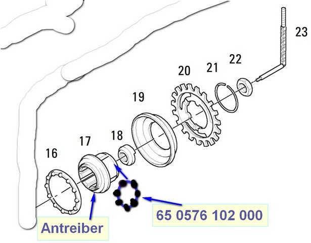

Also das maß der Kugel und der Kugelhalter.
Es handelt sich um das kleiner Lager mit 7 Kugeln was im Antreiber eingepresst ist .
Dieser Kranz ist im Netz für 3 Euro zu finden ,allerdings mit fast 6 Euro Versandkosten.
Der ganze Antreiber gibst für unter 10 Euro. 65 0572 118 100 650572118100
Das ich grade mein Rad zerlegt habe und es nicht wirklich eilt , bin ich auf der Suche nach den Preiswerten Ersatz Typ.
SUMA >
Kugelhalter für 3-gang Antreiber 65 0576 102 000 650576102000 Kugelkäfig Kugeln Kugellager Torpedo 3111 H3111S H3111 F&S Sachs Sram Durchmesser mm 3gang T3 Kugelkranz Kugelkränze 7-kugel 7-kugeln
https://www.google.de/search?q=Untersch ... us&spell=1
https://www.google.de/search?q=kugelhal ... r%C3%A4nze
Maße STAR Kugelring 7 Kugeln, 7/32" , D= 5,556mm
Der Grosse : STAR Kugelring 12 Kugeln, 3/16", D= 4,763mm
Quelle ist :
scheunenfun.de/kugelringe-star.htm
