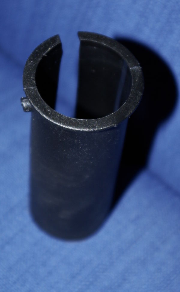

Re: Novize sucht Faltrad
Beitrag von K.Radtourist »
Hallo Pibach,
tatsächlich. Da steckt eine Reduzierhülle drin. Oder zumindest sieht es wie eine aus (siehe Bild im Anhang).
Innendurchmesser des Sattelrohres (also da wo die Sattellstütze reingeschoben wird) ist jetzt ca. 34mm.
Damit würden die Dahon-Sattelstützen passen, oder?

Frag mal Tim, ob er noch eine hat, siehe hier.
Dahon Stützen sind 33,9mm passt genau in 34.0mm Rohr rein. Entweder ausprobieren, oder ganz genau abmessen vorher.
