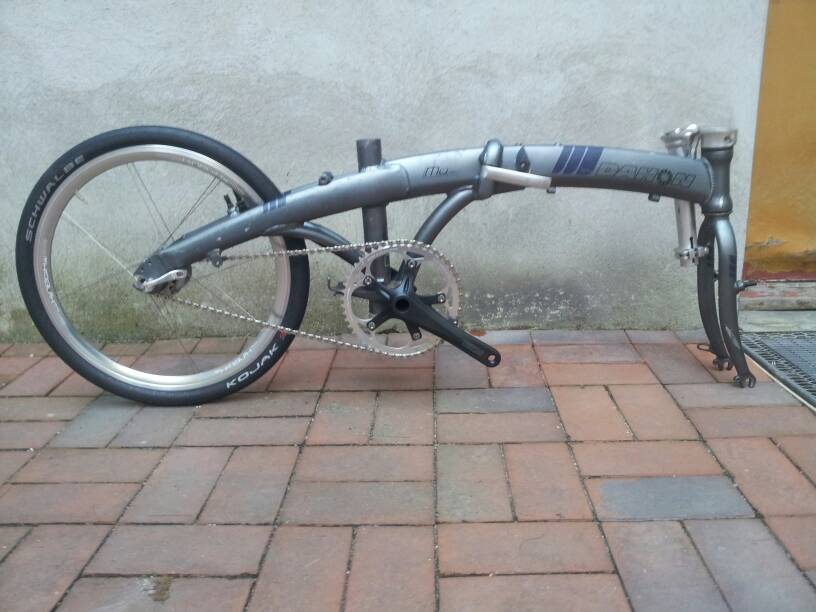

Re: AW: Mu Sport zu Singlespeed
Entwickelt sich...
