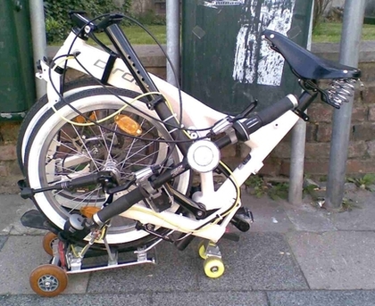

Re: Gepäckträgertasche mit Klickbefestigung für Birdy
Geht aber leider bei meinem Birdy nicht, das ich mit Tasche falte. Wird sonst mit den Rollen etwas schwierig.smartw.de hat geschrieben: Wir machen selbst da die Taschen NICHT ab.
