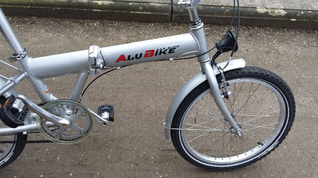

Neben meinem Dahon brauchte ich noch ein zweit Faltrad als Ersatz falls an dem Dahon irgendwas ist was man nicht sofort reparieren kann. Mein altes Prophete Rad ist so schlecht zu fahren und ist so extrem schwer daß es ein anderes werden sollte. Teuer durfte es nicht sein weil ich ja chronisch zuwenig Geld habe, mal eben 500 Euro ausgeben is nicht.
Der Zweck des Ersatz ist aber auch daß es billig sein soll damit ich es einfach mal für einige Stunden irgendwo hinstellen kann (abgeschlossen natürlich) ohne daß ich mir sorgen machen muß, daß es geklaut oder beschädigt werden kann. Wenn doch, dann ist es nicht so schlimm, war ja nicht teuer. Das Dahon wird dann sozusagen ein "Schönwetterrad" :lol:
Ich habe zufällig bei ebay Kleinanzeigen gleich das richtige gefunden, gebraucht von privat. Ein Alu Rad von Tchibo "TCM", es heißt einfach "Alu Bike". Gekostet nur 75 Euro. Gewicht ca. 13kg, 3 Gänge. Fährt sehr schnell im 3. Gang aber natürlich lange nicht so einfach und leicht wie das Dahon. Man merkt den Unterscheid deutlich aber es ist für einen kurzzeiteinsatz viel besser als das Prophete. Deshalb bin ich zufrieden.

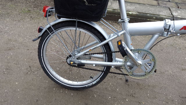

Es hat nur keinen Kettenschutz, kann man diesen Kettenschlauch wie beim Dahon auch auf das Alu Bike nutzen, ich denke man kann das einfach kaufen?
Die Gangschaltung schaltet nicht richtig, also der Gang geht immer raus...ist sicher nur einstellungssache? Deswegen mag ich Gangschaltungen nicht, die geht selten richtig oder für längere Zeit.
Da ich nun einen schönen Alu Rahmen habe, bastel ich vielleicht auch mal daran, also leichtere schönere Teile oder so...mal sehen...zum eingang Rad umbauen oder so :mrgreen:

Bei der SRAM 3 Gang liegt die Zugumlenkung ja immer außen. Entweder mit einer kleinen Box (wie bei deiner Neuerwerbung) oder nur so mit einem Zugkettchen über eine „Achsmutter mit Innenbohrung). Das sind im Radalltag – nicht nur beim Faltrad – immer durch Rempler gefährdete Bereiche. Du solltest da einen Schutzbügel nachrüsten.
Hinzu kommt, dass sich bei einem neuen Rad alle Züge am Anfang etwas setzen. Der typische Tschibo/Aldi Kunde dürfte mit dem erforderlichen Nachstellen überfordert sein. Viele auch – wenn sie das Rad nach einer Reifenpanne wieder zusammenbauen.
Von daher ist die Wahrscheinlichkeit hoch, dass es mit einem bloßen Nachstellen/neueinstellen getan ist. Vielleicht ist auch nur die Schaltkette mal raus gedreht worden und nicht wieder bis zum Anschlag in die Nabe rein gedreht worden und daher zu lose. (Das sollte man zuerst prüfen – sonst justiert man sich zu Tode)
