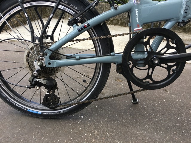

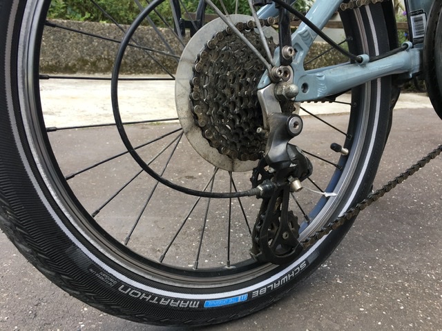

ich kann mir überhaupt nicht vorstellen, dass und warum bei dir so eine lange Kette nötig ist. Ich habe vor kurzem eine neue auf ein 20" Faltrad montiert, mit vorn 56Z Kettenblatt und hinten 36Z größtem Ritzel. Die war 112 Glieder lang und ich hätte noch 2 Glieder abmachen können zur Längenoptimierung.
Wie sieht dein Schaltwerk aus wenn du den langsamsten Gang eingelegt hast? Ein Foto davon wäre optimal. Dann könnte man sehen ob sie nicht vielleicht unnötig lang ist - aus fertigungsökonomischen Gründen nicht abgelängt wurde.

Ich auch nicht. Mein Tern Link hat vorne 56 und hinten maximal 34 Zähne und kommt mit 110 Gliedern aus.
Ja, ein Foto im niedrigsten Gang wäre hilfreich.

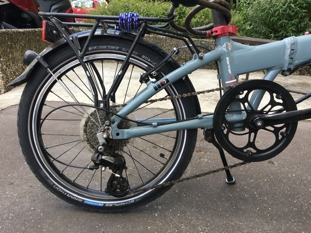

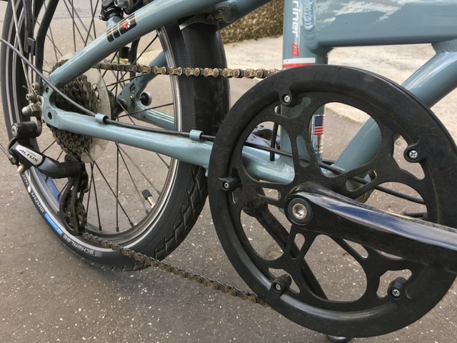

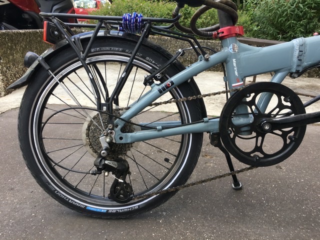

Ok. Jetzt kommt der Moment wo ich was dazulerne. Dann vermute ich so wie ihr es geschrieben habt, das die Kette von Werk aus einfach länger belassen wurde. Mich hat halt irritiert, warum immer „nur“ 114 Glieder angegeben werden und ich an meiner Kette eben 118 zähle. Das hat mich verunsichert. Damit ich nicht falsch kaufe, habe ich hier nachgefragt.
Ich zähle mal 52 und mal 53 Zähne am Kettenblatt. Wird vermutlich 52 sein. Die 8er Kassette ist 11-32.
Hier ein paar Bilder auf die schnelle:
