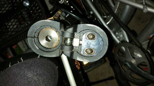

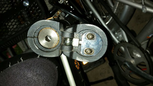

Hier sind die Bilder. Ja die Lenksäule ist im aufgeklappten zustand locker.
Und das Mittelgelenk knackt lautstark, man sieht hier wie die Flächen abgenutzt sind.

Beide Gelenke sehen nicht mehr gut aus. Wie kann es anders sein, an meinem Mu Uno ist
natürlich ein anderes V-Clamp-Gelenk.
Ich habe hier mal einen Service-Link mit deinem Gelenk rausgesucht (Wackelfehler). Die Einstellschraube ist dort mit einem roten Pfeil markiert. Alle anderen Schrauben haben andere Funktionen. An den Macken der Schrauben läßt sich erkennen, dass an allem gedreht wurde, was vorhanden ist. Das ist nicht gut.
https://bicycles.stackexchange.com/ques ... oo-quickly
Es kann eine optische Täuschung sein, aber es sieht so aus, als wäre der "Verschluß-Schieber" zu tief nach innen versenkt. Wie auf dem Referenzbild zu erkennen, muss dieser deutlich aus dem Gelenk herausragen, damit er Halt in der Vertiefung der gegenüberliegenden Gelenkhälfte finden kann. Vielleicht falsch zusammengebaut?
Ich würde einen Komplett-Tausch der Lenksäule mit Gelenk in Erwägung ziehen. Das Wackeln des Lenkers im aufgeklappten Zustand deutet auf ein Lagerproblem der Lenksäule hin. Da kannst du dann die V-Clamp beliebig fest einstellen, das Wackeln verschwindet damit dann nicht. Ch. Bacca hat vor kurzem eine Quelle aufgetan, bei der eine Vielzahl von unterschiedlichen Dahon Lenksäulen mit fertig justiertem Gelenk für ca. 50 Euro angeboten werden (müsste ich erst noch raussuchen, falls das interessant ist). Mit dieser Info könnte dann eine Nicht-Dahon Werkstatt deines Vertrauens an das richtige Ersatzteil kommen.
Zum Rahmengelenk kann ich hier aus der Ferne wenig sagen, außer dass meins mit fast 60000 km Laufleistung noch wesentlich gesünder aussieht.

Petra, wackelt das Gelenk der Lenksäule oder wackelt es im Lager? Beides ist ganz leicht einstellbar. Kannst Du schnell selber testen. Einfach Finger auf den jeweiligen Spalt legen dann spürst Du das gut. Sehr unwahrscheinlich, dass ein Austausch nötig ist, Dein Rad ist doch noch gar nicht alt.
Beim Rahmengelenk ist es offenbar zu locker eingestellt. Einfach etwas fester einstellen. So:
Nicht mit lockeren Faltgelenken weiter rumfahren. Die nutzen sich sonst ab und sind dann ggf. nicht mehr einstellbar.
