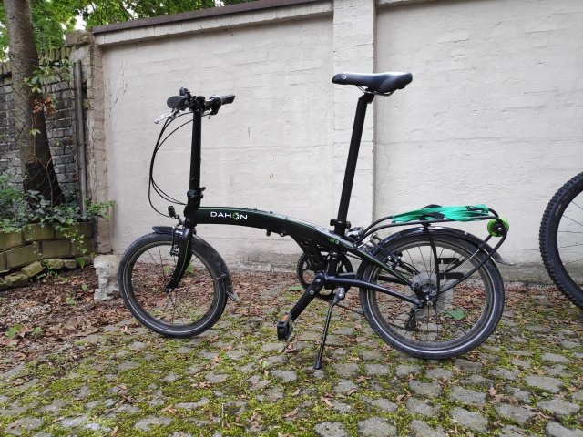

Also, heute mal dazu gekommen Bilder zu machen.
Anbei mal ein Bild von meinem Rad. Das hat auch noch ne Klingel mit Kompass verpasst bekommen, natürlich in grün ;)
Beleuchtung ist auch nachgerüstet, Vorne: Müller und Busch Ixon Core und Rücklicht Sigma Cubic 400.

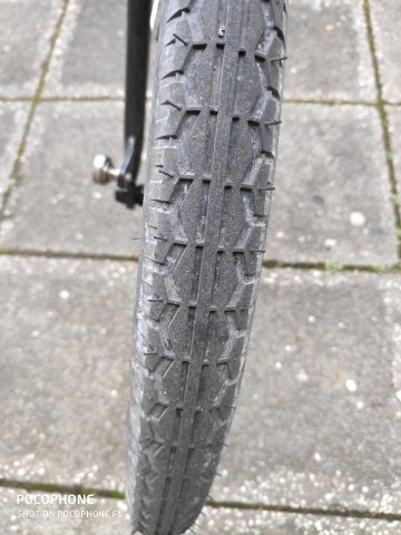

Räder: Kenda 20x1,75, Profil siehe Bild. Wenn ich auf losem Untergrund unterwegs bin merke ich das etwas schwimme...
Mit meinem anderen Rad fahre ich Schwalbe Big Apple, das sind aber 20 x 2,00 .. dürften also nicht passen.
Das Kettenblatt vorne: 53
SRAM 3.0 comp 8
Kettenblatt hinten: Sunrace 11T (?), kleinstes: 12, größtes 32 und 7. Gang rutscht durch.. :(
Auch habe ich das Problem dass beim Transport im Auto liegend ab und an die Kette runterspringt, nicht lustig. Gibts da nen Trick dagegen?

Bitte für die Reifen nicht die mißverständlichen Britischen Maße benutzen ! Es gibt nur eine relevante Bemaßung von Reifen, das ist das ETRTO-System. Da sind die von Dir genannten Big Apple mit (406-50) angeführt. Die 406 ist die Felgen-/Reifensitz-Größe und die 50 sind die Breite (Alles in [mm]). Die von Dir genannten Maße sind in "Zoll". Dabei ist "20" das Maß vom Außendurchmesser und "2.00" ist das Maß der Breite (In "Zoll"). Vergleicht man beide Maße (20x1.75) und (20x2.00) , erkennt man eine unterschiedliche Breite (1.75 " = 1.75*25.4 [mm] = 44.45 [mm] und 2.00 " = 2.00*25.4 [mm] = 50,08 [mm]). Wenn man weiß, daß beide Reifen auf eine 406-er Felge aufgezogen werden und der breitere Reifen immer einen größeren Außendurchmesser hervorruft, können beide Reifen (auf der gleichen Felge !) nicht den gleichen Außendurchmesser verursachen. Du bist ja schon auf die Britischen Maße reingefallen, indem Du vermutest, daß beide Reifen nicht auf derselben Felge aufgezogen werden können. Man sieht nicht erst seit dem Brexit, logisches Denken war auf der Insel bei vielen schon seit einiger Zeit Glücksache. Und das in einem Land, das mit Isaac Newton den Vater der modernen Physik hervorgebracht hat......
Ich will mich nicht zu weit aus dem Fenster lehnen, und meine Kritik etwas nahe liegender formulieren: Auch hier in diesem Forum gibt es Spinner, die gern statt einem vernünftigen Maß (Entfaltung oder Ablauflänge) für die Beurteilung der Übersetzungsauslegung eines Radls gerne mit "Gear-Inches" operieren. Wahrscheinlich ist das falsch geschrieben und es heißt "Beer-Inches".
Nun gibt es auch bei den Herstellern viele "Beer-Inches"-Jünger, die den Radlern das Leben schwer machen: Z B. "29"-er Felgen gibt es gar nicht, es sind 622 [mm] Felgen, die mit dicken Reifen bestückt werden. Nun gibt es gerade bei den MtB-lern viele Kasper (Pseudo-MtB-ler, die keine Wettbewerbe fahren, aber dennoch darauf bestehen, ein Sportgerät zu haben), denen man mit viel Werbung alles Mögliche aufs Auge drücken kann (Hauptsache fürs Eisdielen-Posing geeignet :roll: ).

Ja, der Big Apple wird auf die Felge passen. Ob er darauf auch gut funktioniert, ist eine andere Frage. Ich würde ihn z.B. nicht für eine Felge mit einer Maulweite von 17 mm empfehlen, obwohl Schwalbe das sogar als passend bezeichnet: https://www.schwalbe.com/de/reifenmasse.html
