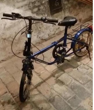

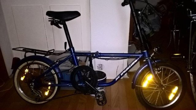

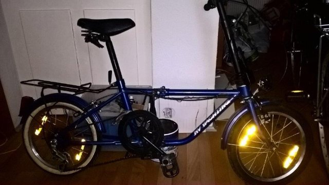

Frisch aus dem Keller. Soll verkauft werden.
Ich würde aber gerne den Klappmechanismus testen. Krieg das nicht hin.
Hat jemand nen Tipp? video?
Danke!

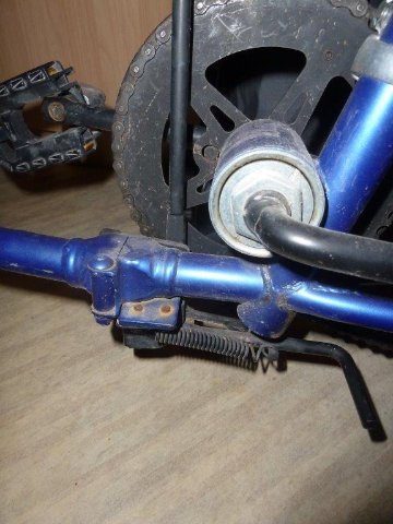

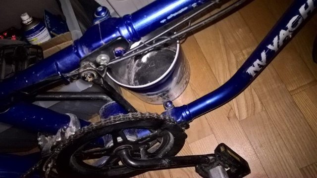

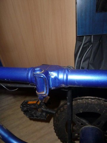

Fundstück NV Yachting, wie klappen?
Re: Fundstück NV Yachting, wie klappen?
Moin

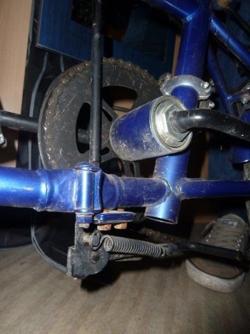

ich würde ja tippen, dass man von links auf den Hebel da unter dem Tretlager treten muss um den Riegel auszulösen. Und den Rahmen dann nach links falten kann.

Der gefaltete Zustand zeigt zwei Gelenke. Wie genau aber die beiden Gelenke geöffnet werden, kann ich aus dem Bild nicht erkennen (Aus dem Bild vom TE auch nicht).

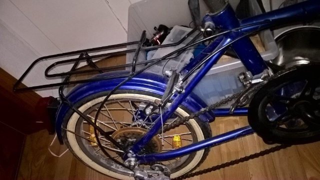

Aber welchen Sinn sollte diese Mimik da mit der Umlenkung unter dem Tretlager sonst haben. Vielleicht stellt Wolfgang ja auch noch eine Aufnahme des Verschlusses, von der Kettenblattseite aus, hier ein.
Hier https://www.shpock.com/i/WRBaJoC2BiX2aird/ fehlt der Hebel ganz. Und es schließt per Schnellspanner.

Lag ich doch richtig. Der Hebel unter dem Tretlager muss zum Lösen der Verriegelung nach unten bewegt werden. Wenn das nicht klappt, würde ich die Mimik mal mit Rostlöser fluten und eine Weile stehen lassen.
Wenn die Verbindungsstange nach unten wandert, hebt sie die Arretierung nach oben - das ist ja eine "Wippe" und löst die Verriegelung.

OK. Ich habs gerade ge WD40 igt. Morgen mal testen.
