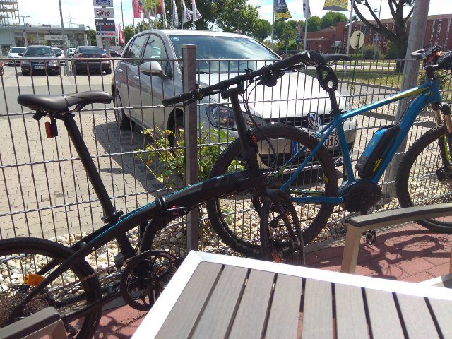

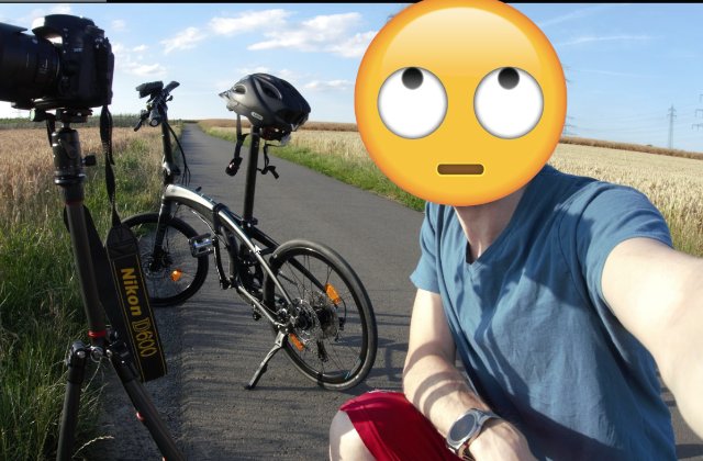

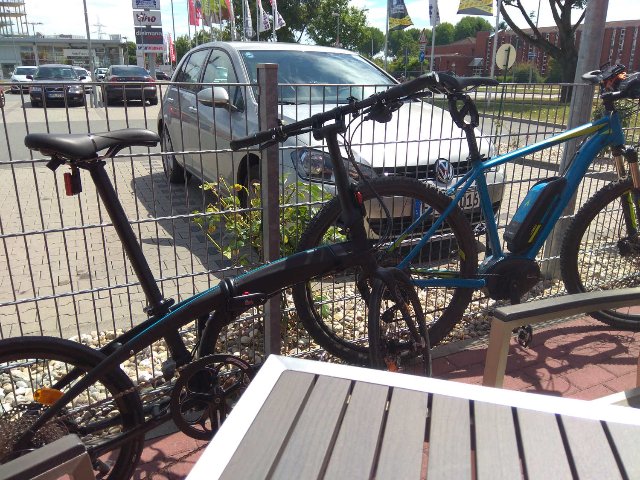

Wo fange ich am besten an? Aussehen... Auf dem Foto sieht es durch die Sonnen-Reflektion jetzt etwas Silberfarben aus, das Tern ist allerdings durchgehend Matt-Schwarz, ich hoffe nicht, dass man bei vielen Jahren Nutzung dann auf eine Weiße Grundierung trifft, aber mal sehen, neu lackieren geht ja immer wieder.
Die Optik ist durch die 451er Riefen und dem Rahmen recht Sportlich gehalten. Langfristig - gegen Ratschlag einer User hier im Forum werden ich mir als nächstes einen Schnellspanner-Gepäckträger holen - heute hatte ich z.b. ein Post-Paket mit 2 kg und musste wegen dem relativ sperrigen Paket leider aufs Auto umsteigen.
Das Rad läuft sensationell ruhig und Stabil. Man hört gerade mal ein leichtes Klicken, durch die Bewegung der Scharniersicherung (denke ich mal). Seit dem ersten paar Metern war ich sofort mit der Fahrweise gut vertraut und konnte ohne größere Mühen oder Angst mit dem Rad gas geben.
Vergleichsweise bin ich dann auf das E-Bike (MTB) vom Bekannten - das Fahrgefühl - da Turbo-Modus Assistent natürlich etwas, aber von der Balance und dem Sicherheitsgefühl gleichwertig.

Das P10 kommt als wenige Fahrräder in der Performance-Klasse noch mit einem Ständer. Der ist für meinen Zweck mit dem Fahrrad wohl öfters mal hilfreich (siehe Bild) - beim Rückwärts rollen ist dieser der Kurbel auch nicht im Weg. Das Rechte Pedal ist im Lieferzustand abnehmbar, welches beim Transport unter dem Sattel eingesteckt werden kann. Dieser hat auf der Unterseite sogar noch etwas Polster, damit man die Vorderseite des Sattel über die Schulter beim Tragen bei z.b. einer Treppe hoch anlehnen kann.

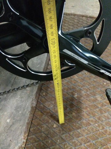

Mich würde interessieren, ob Tern den Rahmen auf die 451er angepasst hat, oder ob es der selbe Rahmen ist. Dazu könntest Du mal die Tretlagerhöhe messen (Mitte Tretlager zum Boden). Bei meinen Mu hab ich Tretlagerhöhe 27,5 cm mit Kojak Reifen.

bin jetzt kein experte und wüsste nicht von wo aus ich anfangen muss zu messen, aber ich hoffe, das hilft dir etwas.

Ja, 10cm Gabelweite (von innen zu innen messen). Mich irritiert, dass der Lenker in Deinem Aldi-Einkauf-Bild nicht weiter ran kommt. Was blockt den?
Tretlager scheint fast 30cm hoch zu sein. Echt (nicht so genau zu erkennen)? Das wäre ziemlich viel.
Mich würde interessieren, was Tern genau überarbeitet hat an den Rahmen.
Die komische Enden des HInterbaus lassen die Vermutung aufkommen, dass lediglich diese Enden geändert wurden (Achse liegt bei 451mm ja höher) und der Rest des Rahmens sowie die Gabel gleich geblieben sind zu den bisherigen Modellen mit 406er Rädern.
