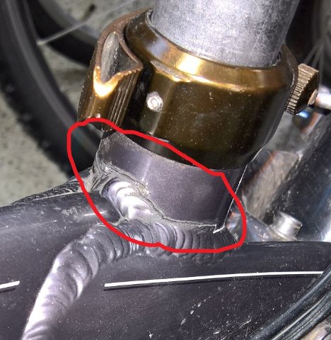

ja, das Mifa-Rad sieht fast aus wie neu. Ich habe aus in Jena von einem Händler gekauft. Der hat es aufgearbeitet.
Mit dem Dahon bin ich etwa 15.000 km gefahren. Der Bruch befindet sich am Sattelrohr an der Schweißnaht - siehe Foto.
Viele Grüße
Re: Grüße aus dem Norden
Parower hat geschrieben: ↑Sa Mär 18, 2017 3:48 pm Mit dem Dahon bin ich etwa 15.000 km gefahren. Der Bruch befindet sich am Sattelrohr an der Schweißnaht
Das sieht aus wie ein Ermüdungsbruch. Mir ist bisher hier niemand bekannt, der 15000 km mit einem Dahon Mu
gefahren ist. Meines könnte vielleicht soviel drauf haben, da ich es gebraucht gekauft habe, bleibt dies im Verborgenen.
Ich frage mich, falls so ein Mu Rahmen generell nicht viel länger (auf die Fahrstrecke bezogen) halten würde, wieviel Prozent der Käufer dies überhaupt jemals bemerken würde.
Bin direkt mal mit der Lupe zu meinem Mu gegangen. Sieht aber alles gut aus. Bei dir sieht die Schweißnaht etwas zittriger geführt aus, sonst fällt mir da nichts auf.
Habe noch einige weitere Fragen. Falls diese zu weit gehen, ignoriere sie einfach. Interessant wäre noch dein Körpergewicht und deine Körpergröße. (Die Sattelstange übt ja Hebelkräfte aus). Hast du die originale Sattelstange durch eine andere ersetzt? Die auf dem Bild sieht nicht schwarz aus.

Dieser Bruch an der Schweißnaht wurde schon paar mal berichtet. Ist die typische Schwachstelle, an der der lange Hebel der Sattelstütze angreift. Das kann durch eine (zu) weit rausgezogene bzw. nicht ganz fest sitzende Stütze kommen.
Innerhalb von 5 Jahren? Dann wäre noch Garantie drauf.
