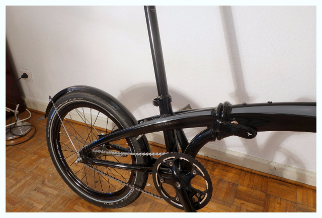

Hallo, mich nervt am Tern Verge Duo dass die Automatix SRAM Nabe Rücktritt hat, der ziemlich schwammig ist und eigentlich nicht wirklich was bringt. Wenn ich mir jetzt ne Freilaufnabe besorge, hab ich fürs Hinterrad leider gar keine Bremse mehr. Bedingt durch das minimalistische Konzept der Rades gibt es hinten keine Aufnahmegewinde etc. für eine V-Brake( Bild ) . Irgendne Idee was ich da machen könnte ? . Vielen Dank

Eventuell von Sturmey Archer ne schmale Trommelbremsnabe?
So für die Schupos bei der Kontrolle oder im Schnee - sonst ist die Bremse vorn ja wichtiger.

Die kann man doch schwarz anpinseln, dann ist zumindest die kleine 70millimetrige unauffaellig. Die ist auf alle Breiten anpassbar, ich hatte die sogar schon im Spin 2.0 - 85mm. Nur ist sie leider schwer mit rund 800g, und wohl nicht mit 28 Speichenloechern zu finden. Viel Auswahl bleibt da nicht, ob der Steg zwischen den Streben, wo das Schutzblech befestigt ist einer verlaengerten Seitenzugbremse standhaelt?
Re: Tern Verge Duo
Das Problem sind die breiten Rückstreben, da passt die Seitenzugbremse nicht so ohne weiteres dazwischen. Würde ziemliches Gebastel erfordern. Daher ist es einfacher an der Befestigungsplatte für den Ständer.Splithub hat geschrieben:ob der Steg zwischen den Streben, wo das Schutzblech befestigt ist einer verlaengerten Seitenzugbremse standhaelt?
Es gibt dafür auch einen extra Adapter: "Elosix Rear Caliper Brake Adaptor". Siehe hier. Da steht auch: "Caliper brakes also cannot be mounted on the bridge between the seat stays as the seatstays are very tall and blocks the caliper brake arms. In the end this is the only viable method of mounting a rear brake on the Mu Uno frame."
Wie das beim Tern Verge ist weiß ich nicht. Dürfte aber ähnlich sein.

Vielen Dank, das waren genau die Antworten nach denen ich gesucht habe.
