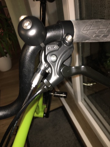

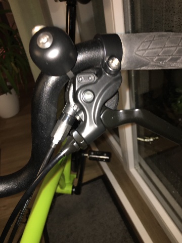

Neue Hebel sind bestellt. Falls jemand Interesse hat poste ich mal wie es am alten Lenker aussieht. Jedenfalls sobald sie da sind und ich sie montiert bekommen habe.........

Re: Schalthebelwechsel möglich ?
So Hebel sind nach einer Woche aus England angekommen. Drangebaut und siehe da, es passt alles gut zusammen. Die neue Anlenkung des Umwerfers ist etwas fummelig aber auch das passt. Die einzige Einschränkung ist tatsächlich die andere Lenkerform. Es gibt letztendlich nur genau eine Position der Schalt-/Bremshebel, die passt. Viel Anpasssung geht nicht, aber für meine Sitzposition sind sie perfekt.
In welchem Gang ich gerade fahre merke ich eher am Trittwiderstand als dass ich auf den Schalthebel sehen müsste, also dort auch alles gut.
Viele Grüße
