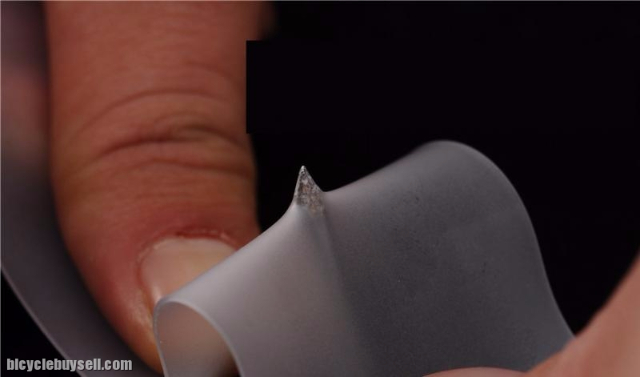

OK, daß Schläuche sich ausdehnen, diese Bänder jedoch nicht, stimmt ebenfalls. Das wäre mal eine Aufgabe für einen Hersteller, eine dehnbare Einlage zu entwickeln. Aber ich fürchte, darauf müssen wir bis zur Eurobike 2027 warten :roll:
Aber Schlauchlosreifen ohne Dichtmilch? Ich könnte vor lauter Angst, daß meine Gummis wie Luftballons platzen, keine Radfahrt mehr genießen :( Und Dichtmilch kommt für mich so lange nicht in Frage, wie mich niemand davon überzeugt hat, daß sie ein paar Jahre lang funktionsfähig bleibt und das Ventil nicht verklebt. Damit ist auch bereits gesagt, in welcher Richtung Schwalbe & Co. ihre Marketingbudgets einsetzen sollten ;)
Ich bin auch nach wie vor der Ansicht, daß der Klügere nachgibt. D.h. daß ein kontrolliertes Eindringen eines spitzen Fremdkörpers mit einem nachgebenden Pannenschutzband effizienter ist als diesen "mit aller Kraft", d.h. durch Kevlar- oder Kautschukeinlagen im Reifen draußen zu halten. Hier lasse ich mich gerne ohne Marketing, sondern allein durch Eure Argumente vom Gegenteil überzeugen :lol:

D.h. daß ein kontrolliertes Eindringen eines spitzen Fremdkörpers mit einem nachgebenden Pannenschutzband besser verhindert werden kann als diesen "mit aller Kraft", d.h. durch Kevlar- oder Kautschukeinlagen im Reifen draußen zu halten...................

Kautschuk-Einlagen halten Fremdkörper nicht draußen, sondern "ersticken" die Fremdkörper durch Nachgeben, solange bis die Fahrbahn keinen Druck mehr auf die Körper geben kann.
Das derzeit beste Pannenschutzgewebe aus Vectran übertrifft das Gewebe aus Kevlar in der Funktion. Von "aller Kraft" kann keine Rede sein, da der Mantel eben auch vom Druck (der gleiche wie im Schlauch :D ) in seiner Form stabilisiert ( "aufgepustet") wird.
Ich sehe keinen Nutzen darin, daß Fremdkörper die Barriere erst beim Eindringen in den Schlauch finden sollen. Wenn möglich, würde ich den Mantel an erster Stelle schützen. Ein schnittfestes Gewebe kann konstruktiv in die Mantelauslegung einfließen und evtl eine Art Gürtel-Effekt bewirken.
Genau das meinte ich: Wenn ein Dorn schon außen abgewehrt werden soll, entsteht an der Einstichstelle ein sehr hoher Druck. D.h. weil sie nicht nach innen ausweichen kann, muß die Pannenschutzschicht im Reifen viel mehr aushalten als ein Pannenschutzband, das lediglich die Aufgabe hat, die Spitze zu umfassen und gegen den Schlauch "abzustumpfen". Mir scheint letzteres intelligenter, nach dem Motto "Intelligenz führt meist weiter als Gewalt." Hier ein Bild, das das Prinzip verdeutlicht. Natürlich weiß ich nicht, mit welcher Kraft der Nagel durchdrückt. Andererseits habe ich in einem Video zu diesem Pannenschutz mal gesehen, daß die Delle wie von Geisterhand wieder verschwindet, sobald der Nagel entfernt wurde.
Übrigens ereilt auch mich nur selten ein Panne. Aber die ist dann so lästig, daß ich lieber mit einem leicht höheren Gewicht und/oder Rollwiderstand unterwegs bin. Mal abgesehen davon, daß man mit einem guten Pannenschutz das Flickzeug, die Pumpe und den Ersatzschlauch zu Hause lassen kann. Insofern sogar eine Gewichtsersparnis :lol:
