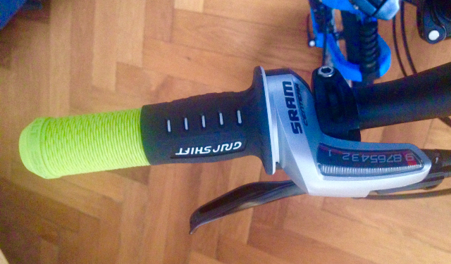

erst einmal danke für eure Antworten zu meiner ersten Frage betreffend des Birdy Schalthebels
jetzt muss ich hier zum Thema Schalthebel nochmal eine Frage stellen.
Wenn ich jetzt bei R & M richtig nachgesehen habe wird beim Birdy Speed der Schalthebel Shimano Sora 9-speed montiert.
Bei mir ist ab Auslieferung der 9 Gang SRAM Centera Schaltgriff montiert. ( siehe Foto )
Irgendwie komisch...( eigentlich ein Reklagrund beim Händler )
Meine Frage: welche von beiden findet ihr besser / praktischer oder? welchen Schalthebel würdet Ihr mir empfehlen ?
Wie bereits am Samstag in meiner ersten Frage hierzu erwähnt finde ich den aktuell montierten Schalthebel schon ein wenig Monsterhaft groß.Aber vielleicht hat der ja auch seine Vorteile... mmhh
Ich danke im Voraus für eure Antworten und verbleibe mit
Freundlichen Grüßen aus dem kalten Süden :cry:
Gennaro
Re: Schalthebel für Birdy Speed Teil 2
Wenn Du die Ergons vom gleichen Händler hast ist da was seltsam. Denn die Ergons gehören dann vermutlich zum "richtigen" Griff, der auch mal locker 50 Euro teurer ist. Wenn das ein Zugeständnis zum günstigen Preis ist, muss man das
a) als Händler (Anbieter) vorher kommunizieren
b) wenn a beachtet wurde, als Käufer auch schlucken.
(in vielen Angeboten - auch der Hersteller - stehen Sätze wie "Ausführung kann geringfügig abweichen" oder "der Hersteller behält sich das Recht vor von der Musterkonfigoration geringfügig abzuweichen" - das lässt im positiven Sinne auch Raum für kurzfristige Verbesserungen in der Serie oder Vermeiden von Lieferengpässen.)
Drehgriffe oder Trigger - ich hab beides an meinen Rädern und bin mir nicht ganz sicher, was ich besser finde. Ich komme mit beiden gut klar. Wobei man den Drehgriff eher in einem Rutsch durchschalten kann. Bei holprigem Weg würde ich Trigger vorziehen, weil dann die voll Griffbreite dem Zupacken dient und nicht versehentlich Schaltvorgänge auslöst. Mit dicken Winterhandschuhen (wie ich sie im Moment nutze) kann man den Drehgriff besser bedienen. Ist also mal wieder Geschmacksache - genau so wie das Display an deinem Drehgriff (ich finde es auch hässlich)

Gennaro hat geschrieben:Hallo,
Gennaro
Hallo Gennaro,
ist derselbe Schalthebel wie bei meinem Birdy, normaler Auslieferungszustand eben. Ist bei mir vermutlich nur eine Übergangslösung.

Hallo specialbiker,
die Antwort zu deiner Frage betreffend der festen Vorderradfeder beim Birdy wurde bereits perfekt und richtig beantwortet.
Im übrigen habe ich jetzt bei meinen Birdy den 9 Gang SRAM Centera Schaltgriff durch eine hochwertige
Shimano Deore 9-fach Rapidfire Schaltung ersetzt. Ist in meinen Augen viel praktischer und paßt optisch auch viel besser zum Bike.
Außerdem konnte ich so 2 gleich lange Griffe nach meiner Wahl am Lenker anbringen.
Neben dem Fahren und Falten soll die Optik am Rad auch ein wenig passen :-)

Gennaro hat geschrieben: . . . .
zu deinen Umbauplänen! da bin ich aber sehr gespannt. Ich hoffe Du hält uns hier am laufenden
Bis denn dann
Grüße aus München
Gennaro
Deinen Hinweis bzgl. Schalthebel werde ich mir merken - der 9-fach SRAM Schalthebel sieht erstens nicht gut aus, und zweitens positioniert er nicht immer genau - so ein Teil muss weg, da geb ich Dir recht.
