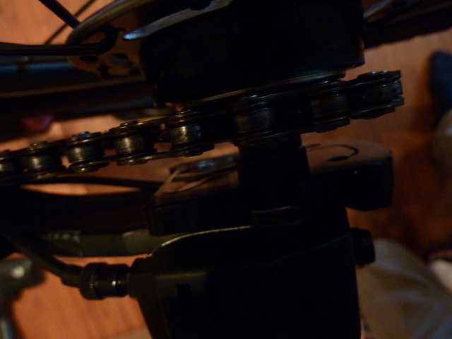

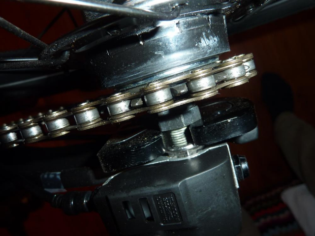

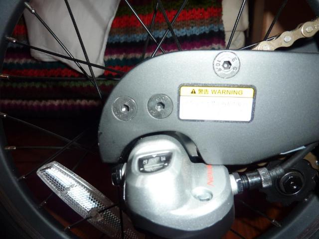

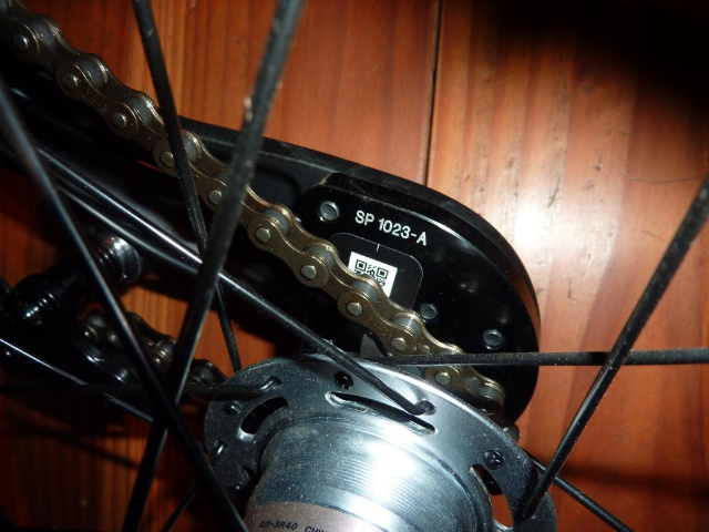

Interessantes Konzept. Kannst Du mal eine Nahaufnahme des rechten Ausfallendes machen?
Der Sensor misst die Deformation einer aufgeschraubten Platte; zum Nachrüsten also nicht geeignet. Im 3D-Modell empfinde ich die Schrauben als erschreckend klein. Real ist das hoffentlich stabiler gebaut.

Kommt man vor lauter Speichen mit der Kamera besch.. hin, aber ich habe es versucht.
Mit den 3 Schrauben ist der Sensor befestigt. (torque1&2). Und dann habe ich noch versucht von unten die Sensorfläche mit den dünnen Aussparungen zu photographieren. Einmal mit und ohne Blitz. Naja, mit ein wenig Fantasie... Ich hoffe die Bilder haben genug Aussagekraft.

kiozen hat geschrieben:Mit den 3 Schrauben ist der Sensor befestigt.
Und an der Sensorplatte ist das Rad befestigt. Das ist es, was mir Unbehagen bereitet. Immerhin sind es 10.9er. M6? Ist das ein 4-mm-Innensechskant?

Die Hinterachse ist tatsächlich an der Platte befestigt und diese mit den 3 Schrauben am Rahen. Das sind 10.9er Schrauben. Ob das lange hält, werden wir sehen :D
