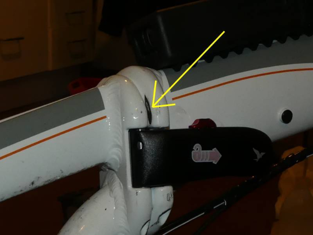

Den Lackschaden am Faltgelenk kann ich mir nicht erklären. Lose ist da nichts. Am Gegenstück ist nichts. Im gefalteten Zustand ist diese Stelle nicht exponiert. Ein Transportschaden wäre eher am Klemmhebel zu erwarten.

Da hab ich noch nix - aber weiter vorn haben kleine Steinchen dem Lack an meinem Tern Link (bei mir Schwarz) schon ordentlich zugesetzt. Der Lack am Verge scheint besser zu sein, da ist noch gar nix zu sehen.

Zum Verständnis: Metalle haben die Eigenschaft unter Belastung Verformungen zu unterliegen. Die Konstruktion sieht vor, daß diese Verformungen gering sind und sich nach Entlastung zurückbilden. Man spricht von Steifigkeit und Elastizität (Radlerjargon: "Flex" = Abkürzung von Flexibilität = reziproker Begriff zu Steifigkeit) .
Wenn zwei Rahmenteile mit einem Gelenk (Gelenkachse) und einem Schloß miteinander verbunden sind, ergeben für die Verbindungsebenen drei Punkte, die in Kontakt stehen (Quasi fest miteinander verbunden sind). Alle anderen Punkte der Ebenen haben mehr oder weniger losen Kontakt und sind bei Belastung geringfügigen Verformungen unterworfen. Diese Verformungen bedingen Relativbewegungen, die je nach Belastung zu Scheuerstellen führen, da der Lack im Vergleich zu dem Rahmenmetall zB eine geringere Drucksteifigkeit und/oder Abriebfestigkeit besitzt.
Der optische Eindruck ist beim Auftreten von Scheuerstellen nicht so prickelnd.
Gute Abhilfe (bessere Optik) könnte man bei Stahlrahmen durch den Einsatz von Verchromung der Oberflächen oder von Edelstahl als Werkstoff schaffen. Bei Alu-Rahmen gibt es ähnliche, aber nicht so wirkungsvolle Möglichkeiten. Das Einfachste ist natürlich, die Scheuerstellen konstruktiv auf die Innenflächen zu beschränken, die man bei geschlossenem Gelenk nicht sieht.
Der Vorgang ist durchaus normal und erklärbar.

Ich bin inzwischen zu dem Schluss gekommen, dass es nur ein Transportschaden (in geklapptem Zustand) sein kann. Anders ist die Abwesenheit einer Abschürfung am Gegenstück nicht zu erklären. Zumal diese Stelle nur mit brachialer Gewalt Kontakt zur Gegenseite haben könnte.
