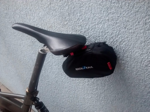

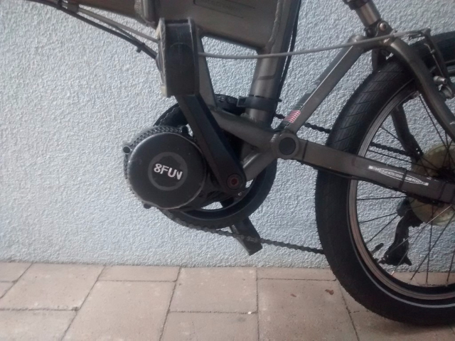

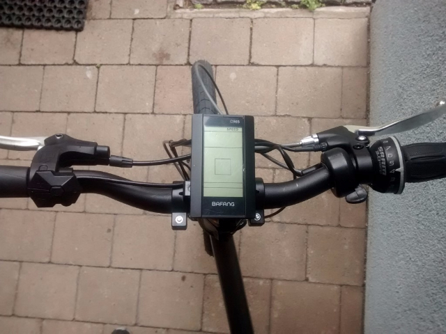

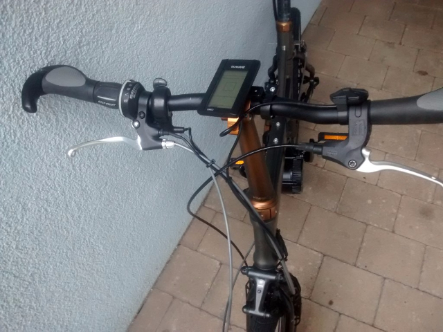

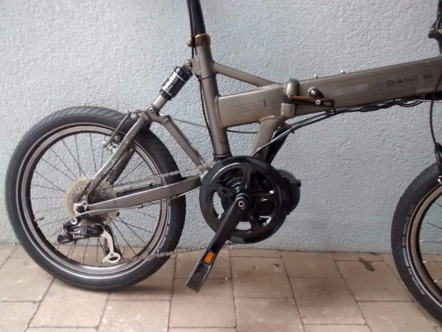

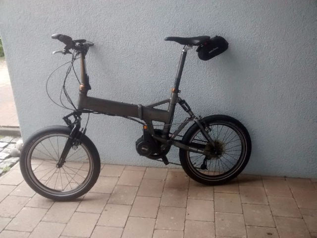

Hallo zusammen,
ich habe gestern ein bisschen gebastelt und mich endlich mal nicht um mein großes Rad sondern das Jetstream gekümmert.
Es hat bekommen:
BBS02 750W Motor
mit 52er Kettenblatt (ich habe noch ein 60er Kettenblatt hier, das werde ich wohl mit einem Adapter austauschen)
Vorne Magura HS11
Hinten V-Brake mit einem China-Bremsgriff mit eingebautem Sensor
Display ist im Moment noch ein C965, ich werde aber wohl gegen ein C963 tauschen, damit der Schnellspanner des Lenkers weiterhin funktioniert
Ergon Griffe
Was evtl noch kommt, sind Schutzbleche und ein Racktime Gepäckträger. Dafür müsste ich aber ein paar Halter fertigen (lassen). Gepäckträger brauche ich an dem Rad eigentlich nicht, deswegen lasse ich's evtl.
Als Akku habe ich aus Samsung 25R Zellen einen 13s3p Akku gebaut, also 48V und 7,5Ah. Die Hochstromzellen halten die Ströme, die beim BBS02 fließen gut aus, auch in der kleinen Konfiguration und so bleibt das Gewicht niedrig.
