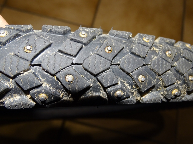

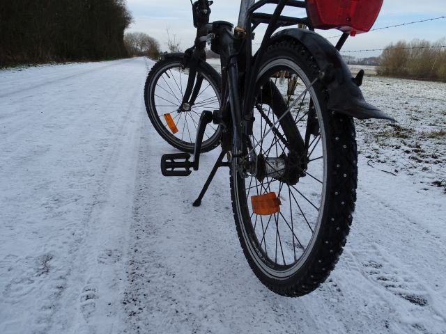

seit 4 Monaten habe ich nun die Schwalbe Marathon Winter in Gebrauch. Vorher habe ich noch nie Spikereifen verwendet. Da es jetzt wieder wärmer wird, kommen sie in den nächsten Tagen wieder runter und können sich bis zum nächsten Winter ausruhen.
Für mich hat sich die Anschaffung und der zusätzliche Montageaufwand gelohnt. Mein Dahon Mµ Uno mit den Spikes habe ich nur benutzt, wenn es auch wirklich glatt war. Dabei sind insgesamt 860 km zusammengekommen.
Die Spikes haben ohne Geschwindigkeitseinbußen immer sicheren Halt gegeben, egal ob dickere Eisschicht oder nur hauchdünner Eisfilm. Habe des Öfteren in entsetzte Augen gesehen, die mich bei der schnellen Fahrweise auf den kleinen Rädern für lebensmüde gehalten haben. Meist hatte ich aber die Radwege für mich alleine.
Leider verfügt dieser Reifen über keinerlei Pannenschutz. Daher stand ich auch zweimal abends vor einem platten Hinterrad. Bei einer Vollbremsung habe ich einen Spike verloren, den ich aber mit dem Reparatur-Kit problemlos ersetzen konnte. Ansonsten waren keine Einbußen zu beklagen.
Mich würde noch interessieren, ob es alternative 20 Zoll Spikereifen gibt, die auch über einen Pannenschutz verfügen. In Summe sind die Winterreifen für mich schon eine deutliche Bereicherung, da ich wegen Glätte nicht mehr aufs Radfahren verzichten oder längere Fahrzeiten in Kauf nehmen muss.

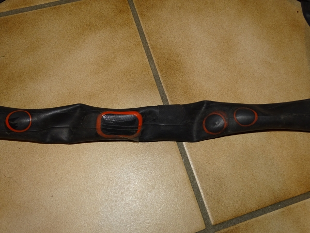

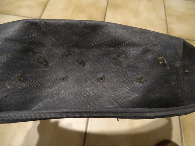

Leider scheint die Marathon Winter Laufleistung in der 20 Zoll Variante doch sehr begrenzt zu sein. Mit viel gutem Willen hat mein hinterer Reifen gerade mal so 1200 km geschafft.
So wirkt sich das mit der Zeit aus: Zu sehen sind auf diesem Teilstück 6 Flicken, davon zwei sogar übereinander. Auf den letzten 50 km hatte ich zwei Pannen.
Bin mir noch nicht sicher, aber mangels Alternativen werde ich mir wohl wieder einen Marathon Winter nachbestellen. Den Top Contact Winter 2 von Continental gibt es leider nicht in 20 Zoll und andere 20 Zoll Spike Reifen habe ich bisher auch nicht gefunden. Vorne hatte ich bisher noch keine Probleme.
Re: Schwalbe Marathon Winter
Leg doch so einen Pannenschutzstreifen dazwischen
https://www.bike-components.de/de/Proli ... and-p2209/
der sollte auch den Druck der "Stöpsel" auf den Schlauch verhindern. (jedenfalls ne Weile)

Danke, das werde ich mal testen. Habe das Pannenschutzband zusammen mit dem neuen Reifen bestellt.Motte hat geschrieben:Leg doch so einen Pannenschutzstreifen dazwischen ,,,
- Beiträge: 1251
So das war jetzt gar nicht so einfach. Der Marathon Winter ist bei vielen Händlern vergriffen. Habe zwei Bestellanläufe benötigt, weil er beim 1. Händler zwar als lieferbar angegeben wurde, im Nachhinein dann doch nicht lieferbar und auch nicht kurzfristig beschaffbar war. Heute habe ich ihn dann auf die Felge gesetzt. Das Felgenband mittig in den 1.6 Zoll breiten Reifen einzuziehen und auch den Schlauch vernünfig einzuziehen war eine echte Geduldsprobe, aber nun ist es ja geschafft. Jetzt bin ich mal gespannt ob die Luft länger drin bleibt.
