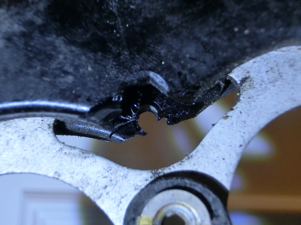

aus aktuellem Anlass von einer Tour am Wochenende:
Mich würde mal interessieren, wie viele Kettenschutzringe ihr im Laufe der Zeit reparieren (zb mit Kabelbinderkonstrukten) oder ersetzen musstet.
Ich ärgere mich wirklich, warum RM 20 Verbesserungen (schöneres Design-na toll...) unterbringen kann, aber solche elementaren Funktionsfeatueres vernachlässigt und hier immer noch Premiumplastik verbaut.
Ohne den Ring läuft die Kette bei regelmäßig ab (kleiner Gang im Waldweg mit etwas Steigung, Wurzelwerk und Schluss ist). Besonders häufig ist mir das bei meinem alten Birdy passiert (56er Blatt, Kettenschaltung, den Schutzring habe ich mittlerweile durch Alu ersetzt). Nun aber auch bei meiner Freundin (neues Modell, 52er Blatt mit Nexus). Ohne den Ring ist ein Fahren abseits vom Teer nicht möglich (Kettenschwingung, Einfedern), und Falten geht erst Recht nicht. Oder hatte ich nur Pech?
@lucius-seneca, ich stimme Dir zu, besonders, was die exclusive Scheibenbremserei angeht. Einen Vorteil am Birdy fand ich immer, dass sich auch Bauteile von der Stange unterbringen liessen.
Ob sich das Lenkerflattern durch die andere Geometrie nun etwas vermindert hat, kann ich nicht sagen.
Sehr sinnvoll hätte ich auch einen etwas verlängerten Abstand zwischen Pedale und Exp-Träger gefunden, damit auch Leute mit Schuhgrösse > 38 auf Anhieb richtige Radtaschen transportieren können.
